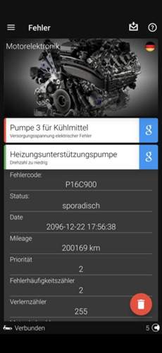

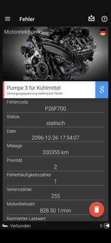

unser C4 (200tkm, 2.0tdi, 150PS) zeigt fast zeitgleich diese beiden Fehlermeldungen:
  • "P26F700 - Pumpe 3 für Kühlmittel - Versorgungsspannung elektrischer Fehler"
  • "P16C900 - Heizungsunterstützungspumpe - Drehzahl zu niedrig".

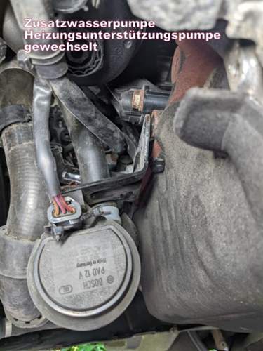

Ich hatte schon mal die Heizungsunterstützungspumpe V488 getauscht bei 137tkm. (siehe Anhänge)
Ist diese "Pumpe 3" dieselbe Pumpe oder hat der C4 mehrere solcher Kühlmittelpumpen? deuten diese beiden Fehlermeldungen auf dieselbe Pumpe hin?

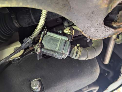

Hallo, es scheint die el. Pumpe hinter der Ölwanne zu sein. Siehe Foto.
scheint aber an 1 Bogen sehr eng zu sein um die Abquetsch-Spanne anzusetzen.
hast du eine Teilenummer dazu?
kann ich am Stecker testen ob 12v ankommen? Oder is das irgendwie modelliert geht nicht?

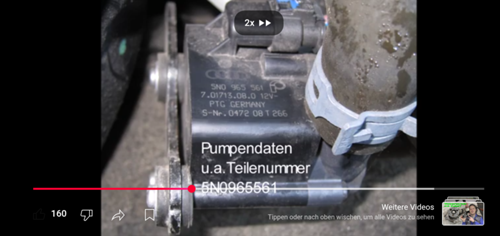

Hast du zufällig eine Teilenummer dazu?
Könnte diese sein, ohne Gewähr....
Screenshot-20250518
schaut etwas anders aus.
Ich versuche beim Freundlichen die OE Nr. zu bekommen.

is also laut vw Händler vorort die Nr 5Q0965561B und von Pierburg.
kostet dort 320 und bei ebay 71 (auch Pierburg)
