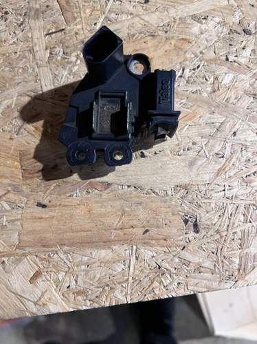

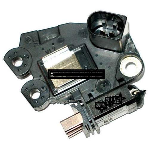

So bin dabei den Regler zu Tauschen wie habt ihr die Kohlen über die welle bekommen, beim meinen Regler ist da eine kappe drauf die aber auch nicht abgeht hat da wer ein Tipp ?
Siehe Bild
Preview
Keine Ahnung, ich habe noch nie einen Regler ausgetauscht. Vielleicht mit einem Schraubenzieher etwas nachhelfen.
Da du auf meine Beiträge eh nicht richtig eingegangen bist, verliere ich auch die Lust hier noch weiter mitzumachen.
Bau mal erst den Regler ein und teste das Ganze eine Zeitlang, ich lehne mich jetzt erstmal zurück und warte ab wie es weitergeht, falls du uns auf dem Laufenden hältst.

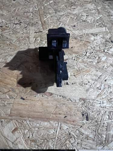

So ich wollte noch mal die Bilder vom Regler zeigen Die Kappe fehlt natürlich
den Rest gibt es dann Am Freitag.
S
S
Vrg47264
Alles klar, man sieht deutlich, dass die Kohlen fertig sind bzw. im Vergleich zu dem neuen Regler recht kurz sind.
Ja auch ungleichmäßig abgelaufen der hintere hatte kaum noch richtig kontakt der ist zwei bis drei Millimeter kürzer
Ok, dann wurde es ja Zeit, das Teil zu erneuern.
