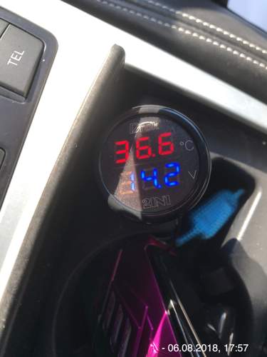

Ich würde mir vor der Tour nach Como einen KFZ-Spannungsmesser für die Bordsteckdose vom Getränkehalter besorgen (siehe Bild), dann hast du die Bordspannung immer im Blickfeld. Solange die Spannung bei laufendem Motor <13,8 Volt ist, wird die Batterie auch geladen und es sollte keine Probleme geben. Um den Fehler musst du dich aber dennoch kümmern.

Ich hatte den Spannungsmesser von Amazon:

mein plan wird jetzt wohl sein ein Regler in Kofferraum zu legen für den Notfall und die Spannung während der Fahrt mit so einer usb Steckdose zu überwachen.
