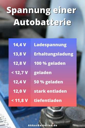

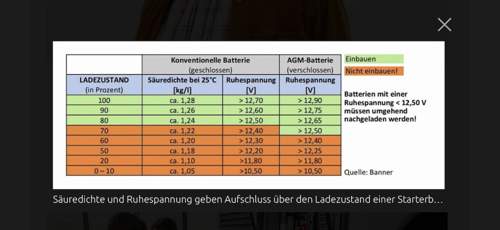

Nein, das Fahrzeug ist egal, bei den ganzen Spannungsangaben geht es um Grundlagen über Batteriewissen. Manche Bordsteckdosen haben nur mit Zündung Spannung. Der 4F hat immer auf den Bordsteckdosen Spannung, der Nachfolger 4G nur mit Zündung. So wird es bei dem Tucson auch sein.
Ich hänge mal zwei Bilder an, da stehen die verschiedenen Spannungen mit Erklärung. Und denke dran das sind Spannungen ohne Verbraucher, also ohne Steuergeräte usw. am besten abgeklemmt. Sobald der Wagen aufgeschlossen ist, sind Verbraucher aktiv, die Energie aus der Batterie entnehmen. Dadurch kann die Spannung absinken.

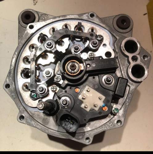

Dann wäre meine nächste Frage ( Originale LR1190-926 Lichtmaschine von Hitachi am BVJ 4.2FSI im A6 Allroad von 2007 (VFL) ) welcher Regler da rein kommt. @RudiS bist du dir sicher dass die Lichtmaschine via LIN komuniziert und nicht über BSS?
Ich habe mir den ARE2085S Regler als ersatz besorgt da er die passende Teilenummer hat und mein halbes auto zerlegt um den zu tauschen. Dann hatte ich jedoch den besagten fehler 02254. Dann habe ich mein auto nochmal zerlegt (macht ja so viel spaß) um den alten wieder einzubauen. Damit wollte ich einen einbaufehler und kabelbruch ausschließen. Jetzt funktioniert alles wieder wie vorher.
Könnt ihr mir evtl. helfen den korrekten Regler zu finden, oder war meiner nur neu und defekt?
Zur not greife ich tief in die tasche und besorge mir das Teil neu von audi für ein vielfaches...

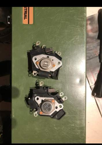

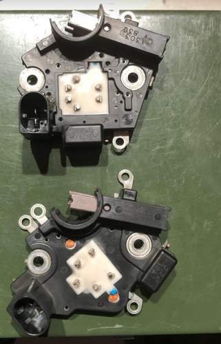

Ja, die Lima kommuniziert über LIN Bus. Das ist sicher. Was ist BSS? Noch nie gehört. Wenn Du einen Allroad von 2007 hast, dann ist Deine Hitaschi Lima ein VFL Modell, welches mit dem BEM aus dem VFL zusammenarbeitet. Das LIN Bus Protokoll ist die Version 1.0. Wenn Du einen Regler vom FL einbaust, dann können die sich nicht verstehen, weil mit dem FL mehrere Änderungen eingeführt wurden. Das LIN Bus Protokoll wurde angepasst, Version 2.0. Der alte BEM ist entfallen und diese Funktion ist ins neue FL Gateway gewandert. Ich habe noch Fotos vom der alten LIMA mit ausgebautem Regler vom VFL.
Ich kann mich noch gut erinnern an diese Aktion. Vor allem an das hier: Der Regler vom FL passt nicht in die VFL Lima rein. Also wirst Du ganz bestimmt den richtigen Regler bestellt haben. Bloß warum hat das Teil nicht funktioniert?
Schau mal auf die Fotos:
Der jeweils untere Regler ist der vom VFL. Den müsstest Du also verbaut haben. Wenn Du genau hinschaust, dann siehst Du auch die Unterschiede. Die Lochösen sind anders, auch das weisse Elektronikteil. Auf beiden findet man auch keine Audi Teilenummer. Das macht es so kompliziert. Und die Limas sind auch von der Bauform anders. Obwohl sie fast identisch sind, vom Wasseranschluss und der Leistung, die Aufnahme für den Reglerblock ist unterschiedlich. Das merkt man erst, wenn man das Ding ausgebaut hat. Meine Werkstatt hat auch sehr geflucht. 😁
Nur mal so: Hast Du einen Nachbauregler aus dem Zubehörhandel gekauft? Wenn ja, hast Du Pech gehabt. Die Hitaschi LiMa ist eher selten. Glaube nicht, das es da überhaupt den richtigen Nachbauregler gibt. Bei Audi hat der damals um die 120€ gekostet. Kann sein, das er jetzt vielleicht bei unter 200€ liegt. Ich kann gerne nachschauen.
