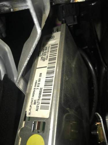

@schmatzi18 schrieb am 14. Mai 2019 um 07:29:40 Uhr:
Wenn du mir sagst welche TN die Box hat und am besten noch deine fahrgestellnr, kann ich gerne nachschauen.
Habe dir gerade meine Daten per PN geschickt.
Hier anbei das Foto des Gateways.
Danke für die Hilfe!
