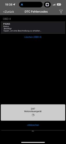

Servus vielleicht hättet ihr einen Tipp
seit einer Woche bekomm ich immer wieder die selbe Fehlermeldung nach kurzer Autobahnfahrt angezeigt mit aufleuchten der MKL Fehler: P3263 .
Fahrzeug läuft trotzdem normal und hat keinen leistungsabfall
euch ein schönes Wochenende
2 Antworten
P3263 bedeutet Fehler Luftmassenmesser
LMM ausbauen,reinigen,einbauen DTC löschen,probieren
