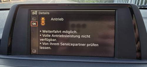

ich fahre einen F20 118iA und habe seit kurzem folgende fehlermeldung:
"gemäsigt weiterfahren, volle leistung steht nicht zur verfügung, servicepartner aufsuchen". kennt die jemand von euch, oder hat diese meldung auch jemand von euch. hatte heute meinen 1er beim freundlichen, er hat die meldung ausgelesen und konnte sich keinen reim darauf machen. hat alles zu bmw geschickt und mir das auto wieder mitgegeben. wenn nachricht kommt, kontaktiert er mich......
gruss henne
p.s. nach dem ausschalten und wieder anlassen ist die fehlermeldung immer weg und das auto läuft wie es soll.
Das hatte ich kürzlich auch. Ich suchte eine BMW Vertretung auf und man fand heraus, dass ein Sensor einer Welle (bin leider kein Spezialist) ersetzt werden musste. Das ganze geschah innerhalb der Garantie und hat keine Kosten verursacht. In rund 2 Stunden war das Problem behoben.

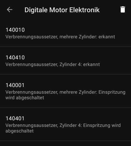

wir haben heute zusammen mit unserem Sohn für ihn einen F20 116i Bj. 2011 mit ca 200tsd km gekauft.
Wir haben das Auto gut untersucht, Probefahrt gemacht und als gut empfunden.
Als wir sozusagen kurz vor der Haustür waren, fing das Auto an zu ruckeln und die besagte Fehlermeldung erschien im Display " Volle Antriebsleistung nicht verfügbar usw.
Nun habe ich Fehler ausgelesen und folgende 4 Fehler im Motorsteuergerät gefunden ( siehe Bild)
Komisch ist an der Sache, dass das Auto wunderbar fährt, nur wenn man richtig Gas gibt diese Fehlermeldung erscheint und er ruckelt.
Der Fehler ist übrigens reproduzierbar.
Der Verkäufer hat vor 3-4 Monate noch die Zündspulen und Zündkerzen erneuern lassen.
Kann jemand dazu etwas sagen was das sein könnte?
Könnten die Injektoren sein. Wieviele Kilometer sind den gefahren worden? Hätte dem das Fahrzeug direkt wieder zurückgegeben.

Als ich meine Steuerkette getauscht habe gleiches Bild. Normal fahren ja aber wehe über gewisse Drehzahl danach Notprogramm und ruckeln. Löscht du den Fehler fährt er wieder normal.
Bei mir war es dass die Adaptionswerte nicht resetet wurden. Seitdem nie wieder Fehler gekommen.
Bei dir könnte sein eine Zündspule, mir hats auch eine mal zerlegt oder vl passen Steuerzeiten nicht durch gelängte Kette, würde aber behaupten der Verkäufer weiß der Wagen hat was.

Verkäufer fragen, Zündspule 4 tauschen und schauen ob die Kerze locker ist.
Oder direkt Wagen retour, was sich meist nicht so einfach gestaltet.
Vl ist es einfach nur Pech und nur eine Kleinigkeit.
@tom535i
Zündspule tauschen ist eine gute Idee.
Der 4. Zylinder ist an der Windschutzscheibe, oder?
Vorne 1 am Lüfter dann 2 usw?
Wie schon geschrieben schaue ob die Kerze richtig sitzt - Zündspulen brauchst du keine neuen kaufen - da reicht quer tauschen - wandert der Fehler bist du richtig - wenn nicht sind die Spulen in Ordnung.

Letzter Punkt bevor du viel Geld ausgibst (vor allem für Injektoren usw.) kaufe dir nen Kompressionstester und gehe es von der Seite aus an. Bei der Gelegenheit kannst du zur Sicherheit die Zündkerzen nochmal tauschen.
