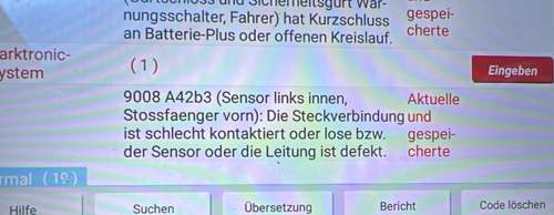

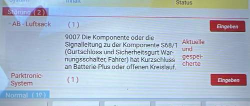

bei der A Klasse (Bj.2005) habe ich folgendes Problem, der Vorbesitzer hatte den Sitz gewechselt und seitdem habe ich folgende Meldung sobald ich Motor Starte:
Unter dem Sitz habe ich geschaut und es scheint das die Stecker auch soweit eingesteckt sind, wo kann ich da suchen oder was könnte da die Ursache sein, in der nähe habe ich mal nach einen Codierer geschaut aber keins gefunden, Daimler ist da wohl etwas spezielles.
Ich hoffe ihr könnt mir da weiterhelfen.

@Peter_0815 schrieb am 30. April 2025 um 08:48:32 Uhr:
Den alten Sitz zu bekommen ist nicht möglich.
Hatte auch irgendwo gelesen das man beim Ausbau vom Fahrersitz die Batterie abklemmen sollte, (für mich selbtsverständlich) ich vermute mal das der Vorbesitzer das nicht gemacht hat und der Fehler jetzt da ist.

Ein SRS-Fehler ist hochgradig sicherheitsrelevant.
Somit wird ein SRS-Fehler IMMER im Fehlerspeicher abgelegt, IMMER !
Da ist nix mit "mal eben Batterie vorher abklemmen".
Beim Ausbau-Wechsel des Sitzes werden die orangen Stecker getrennt, und ab dann ist der Fehler im Speicher hinterlegt.
Den Fehler hat nun der Vorbesitzer begangen (in Unwissenheit), aber so stellt es sich nunmal leider dar, wenn man bei der Übergabe nicht selbst vor Ort ist. Aber ich behaupte mal, dass es auch mit dir vor Ort passiert wäre, ganz einfach aus Unwissenheit.

Ein SRS-Fehler läßt sich nur in der MB-Werkstatt mit geeigneten Systemen löschen,
und ich denke du wirst nach meinen obigen Hinweisen so verfahren, und den SRS-Fehler nicht mehr nur auf die leichte Schulter nehmen. Danke
