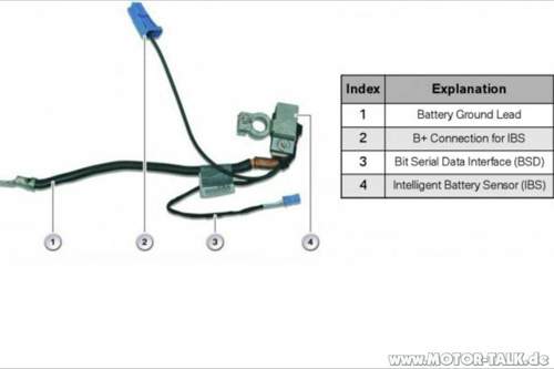

Ich bin jetzt zu diesem Thema gestoßen das genau auf mein Problem auftritt. Seit Freitag is eine 80 AH drin davor war auch eine 80AH drin die :) Meinten sie hätten eine 90 rein registriert und codiert. Ich sehe selbst da is nur eine 80 AH drin. ZumProblem jetzt seit Freitag kommt die Fehler Meldung " Batterie zu stark entladen!" aber der Rest funktioniert Gut Radio Licht etc.. War heute bei den :) und habe eine Fehler Diagnose gemacht. Der Fehler "IBS Sensor defekt" darauf hin fuhr ich zu BMW und fragte nach was der Sensor so kostet. 200€ kostet der Spaß ich weiß jetzt nicht ob ich den Sensor erneuern soll und dann das Problem weg is oder weiterhin bleibt und ich immer noch nicht weiter bin.
Hatte jemand das gleiche Problem? Wenn ja wie wurde es gelöst?

Hallo zusammen! Inzwischen habe ich mein Auto mal auslesen lassen und das Gerät meint der IBS Sensor is defekt das musste wohl passiert sein wo ich paar wochen davor die Batterie ausgewechselt habe (Auswechseln lassen) war darauf bei Bmw um zu fragen was der so Kostet.. Laut Bmw Knapp 200 €. Werde laufe des nächsten Jahres mal auswechseln und hoffen das dann das Problem weg is.
Ps: Am besten mal euren auslesen villeichtig ergibt sich ja dann das Problem :)
Hat der Fachmann die Batterie ordnungsgemäß registriert? Bzw, falls andere Ah Zahl auch umcodierr?
Wenn ja und du viel Kurzstrecke fährst ist die Batterie evtl entladen und sollte entweder mit einer langen Fahrt oder per Ladegerät direkt an den Anschlüssen im Motorraum!!! Geladen werden.

Nee das sollte ausreichen. Ja auslesen (lassen) den IBS Sensor hätte ich als nächstes kontrolliert.
am 6. November 2015 um 6:57
Was ist das für ein Sensor und wo finde ich den..!?
Der ist an Massekabel an der Batterie.
