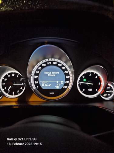

Fehlermeldung Backup Batterie ,finde aber keine Batterie
Mercedes E-Klasse S212
Habe seit heute die Fehlermeldung Backup Batterie,jetzt habe ich die Suche bemüht und lese dazu das diese Batterie im Kofferraum wäre und für das Start Stop System zuständig wäre,jetzt habe ich aber
kein Start Stop und auch keine Batterie im Kofferraum.Es ist ein Vormopf auf 2011.
Wer kann mir hier helfen was da für eine Batterie gemeint ist und was kann ich tun.
Nee, die Backup Batterie ist nicht die unter dem Ladeboden bei bzw. für ECO Start/Stop.
Die Backup Batterie ist im Armaturenbrett. Hat mit dem Wählhebelmodul zu tun. Ausbau siehe PDF.
Teilenummer: N 000000 004039 ca. 60 Euro
MiReu

Hallo
also ich habe das gleiche Problem scheinbar! Wenn ich das ganze hier Lese hat das also nix mit der Hauptbatterie zu tun sondern mit eines der neben Batterien???
ACC ist auch ohne Funktion und auch Genauso wie das Pre-Safe irgendwas kann das auch damit zu tun haben`??
Und ist es möglich die Neben Batterien zu laden??

.. klar kann man die auch extern laden.
Am Besten herausnehmen, CTEC dran (Motorard/AGM einstellen) und warten bis die Lampe grün ist.
Ist es so wie bei mir, dass am Ende die Rote Lampe leuchtet, dann ist das Ding kaputt.
Die Backup-Batterie kann nicht über die Ladeanschlüsse der Hauptbatterie geladen werden!

ahhh Okay das ist eine Wichtige Info! Da ich sonst die auf Auto laden würde! So weiß ich jetzt das ich das auf Motorrad laden muss. Kommt man den da gut dran?? Laden geht auch ohne Ausbau! Oder muss es ausgebaut werden?
Und wichtiger als alles andere wo zum Teufel liegt das teil den??
ach ja hab gelesen das Batterie angelernt werden muss ist das richtig???
Habe den W212 als CDI in Kombi, falls diese info benötig wird.

So, bevor wir uns hier verrennen:
Gemäß Eintrag in den FAQ
https://www.motor-talk.de/faq/mercedes-e-klasse-w212-q129.html?...
ist bei allen Fahrzeugen der Baureihe 212
- außer CODE B03 (ECO Start-Stopp-Funktion)
- außer CODE ME04 (Mild- Hybrid Antrieb)
die Zusatzbatterie im Armaturenbrett unterm Lenkrad. Siehe Anleitung aus dem WIS im oben verlinkten Beitrag.

Also:
1) Ob Du Start/Stop hast, zeigt Dir:
a) deine Fahrzeugdatenkarte
b) der Schalter im Armaturenbrett
2) Die Batterie bekommst Du für unter 15 Euro frei Haus.
Suche mit Google nach "NP1.2-12"
https://www.google.com/search?q=%22NP1.2-12%22
Bester Preis ist meiner Meinung nach
https://www.akkuman.de/shop/NPP-Blei-Akku-AGM-NP12-12-12V-12Ah
€ 7,39 plus € 4,50 Versand = € 11,89
