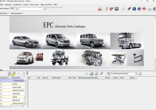

Da musst du im EPC mit deiner VIN suchen.

Sorry bin neu I’m Forum. Was ist ein EPC ?
Der Teilekatalog, der genau weiß, was bei dir verbaut ist.
Epc11
