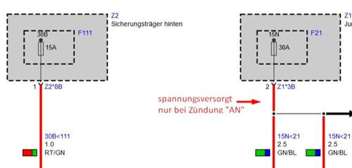

Batterie minus abklemmen oder Sicherung ziehen?
...wenn die Zündung (Klemme 15) aus ist, reicht Ziehen der genannten Sicherung F111, hinten (Bild).
Spannungsversorgung-scr-steuergeraet

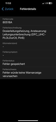

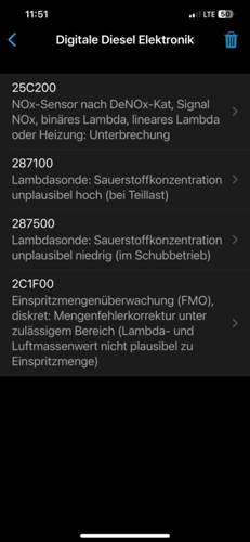

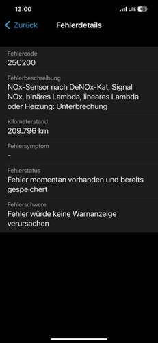

Stehen alle Fehler im Zusammenhang mit der Dosierleitungsheizung oder habe ich den Jackpot aus Leitung, NOx-Sensor und Lamdasonde gelnackt o.O.?
Fehler lässt sich löschen, kommt aber sporadisch wieder wenn ich nachsehe in BimmerLink. Keine MKL, bei Kälte letztes mal leichte Ruckler gehabt und heute auf der BAB bei 130km/h (dann auch Lamda implausible im Schub).
Fehler wird meiner Beobachtung durch eine manuell angestoßene DPF Regeneration forciert, oder eben Kälte ...
Hat die Dosierleitungsheizung eine Sicherung (oder Verkabelung) die man noch prüfen könnte bevor man nen Termin in der Werkstatt macht?
