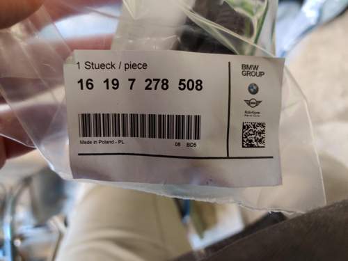

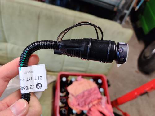

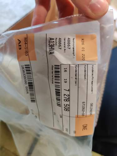

Ich hatte den Fehler bei meinem F11 LCI 535d auch, habe die Ad Blue Leitung über Leebmann gekauft gehabt für ca. 230€ und den Einbau selber gemacht.
Fehler waren bei mir
80518A Dosierleitungsheizung, Ansteuerung: Leitungsunterbrechung
8051C5 Dosierleitungsheizung, Ansteuerung: Kurzschluss nach Masse
2C3000 SCR-Steuergerät, Diagnoserückmeldung: Systemfehler OBD
Ich hab die alte Leitung rausgezogen, die war über den Tank verlegt, habe die neue aber einfach unter dem Tank durch gelegt und eine Schleife mehr gelegt, ging auch und ist deutlich einfacher.
Nicht vorschriftsmäßig, aber hat funktioniert.
Die Leitung muss danach über ISTA angelernt und kalibriert werden, dann Fehlerspeicher löschen und hat wieder funktioniert.
Teilenummer 7 278 508
Bei Leebmann 16197278508

Teilenummer 1
Teilenummer 2
Dosierleitung
