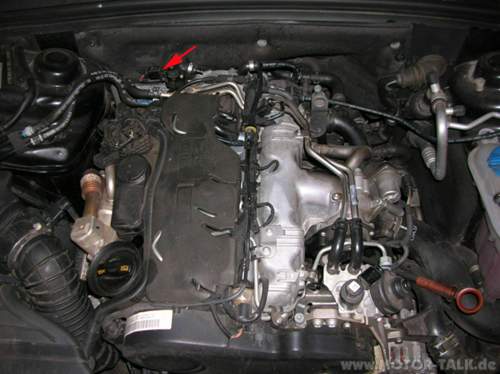

Du kannst den Sensor selbst einbauen. Er befindet sich unter der Motorabdeckung hinten in der Nähe der Spritzwand und sieht so aus.
Anlernen brauch' man ihn beim 2.0l Tdi nicht unbedingt - hat meine Werkstatt jedenfalls nicht gemacht und es gab wohl auch keine geführte Funktion beim 2l TDI dazu laut meinem Serviceleiters. Also meiner hatte danach auch keine Probleme mehr gemacht. Den Sensor kann man schon als Verschleissteil ansehen bei VAG.
Wenn weiterhin was angezeigt werden sollte, kann man ihn mit VCDS anlernen bzw. die Lernwerte zurücksetzen.
Du solltest ihn schon rechtzeitig austauschen, da es ansonsten zu Problemen mit der Regeneration des Dieselpartikelfilters kommen kann.
Kaufen kannst du ihn bei Audi/VW oder auch bei Bosch (Zulieferer) oder eben auch im Internet, kostet zwischen 40 und 65€. Die Teilenr solltest Du dir von deinem Freundlichen geben lassen...
Es wird übrigens keine Software überschrieben oder sonstwas, auch nicht beim Anlernen des Sensors - ich frag' mich wer solche Märchen erzählt?
Differenzdrucksensor-motorraum-2l-tdi
