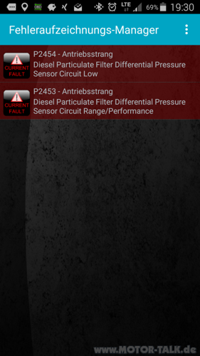

seit kurzem geht bei meinem A4 die Motorkontrollleuchte an meldet mir die Fehler wie diese im Anhang zu sehen sind.
Ich habe festgestellt dass der Fehler von selbst verschwindet, sobald es kühler wird (außen).
Kann das in irgend einer Form mit der aktuellen Hitzewelle zusammenhängen?
