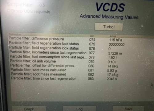

Servus Gemeinde, hab auch ein Hella DDS verbaut an einem 2.0TDI aus 2011, bekomme aber immer den Fehlercode P2453 DDS Signal unplausibel. Hier auch ein vorher nachher Vergleich der MWB vielleicht hat jemand einen Tipp für mich.
Bei welcher Drehzahl und Motorlast wurde das nachher-Bild aufgenommen?
Mit einem Gasstoß muss der Druckwert zunehmen und dann wieder auf seinen alten Wert zurückfallen.
Der Offset-Wert kommt mir zu hoch vor. Wurde der DDS angelernt?
Messwerte wurden beide auf Zündung EIN aufgenommen und der Wert steigt beim Gasstoß. DDS wurde angelernt und der Offset Wert war auf 0 und erst nach zwei Tagen ist dieser Wert gestiegen. Danke für dein Kommentar, Gruß
Nochmal anlernen. Der Offset darf nicht so sehr 'springen'.

@ladadens das nicht weil eine Druckdifferenz wird angezeigt wenn ich den Leerlauf erhöhe
