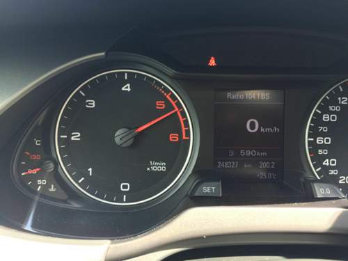

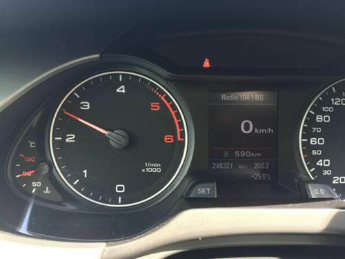

Interessant. Hier der gegen Beweis ;-) Einmal mit getretener Kupplung bei 0 KM/H und einmal ohne getretener Kupplung mit 0 KM/H.
Mit getretener Kupplung
Ohne getretener Kupplung
Tja, das ist bei meinem definitiv anders!
Nochmals, im Stand egal ob mit oder ohne getretene Kupplung, meinetwegen auch mit eingelegtem Gang und getretener Kupplung geht die Drehzahl nicht über ca. 2500U/min. Erst wenn das Auto sich bewegt also nicht mehr 0km/h anliegen - OK?
@Rattyto
Vielleicht gibt es ja Baujahr bedingt, aufgrund unterschiedlicher Software ein anderes Verhalten. Meiner ist von 2010 -und soweit ich sehen kann- Deiner von 2007.
