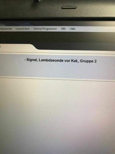

Hallo an alle,
besitze einen Alpina B10 V8 Touring E39 Bj.12/1999 (identisch mit 540i).
Mein OBD2 Scanner zeigte mir den Fehler P0150 (darunter 01/01) an, nachdem plötzlich die Lampe der Motorsteuerung anging. Nach langem Suchen habe ich rausbekommen, dass eine (?) Lambdasonde 1 eine "Fehlfunktion Stromkreis" haben soll und im Zylinderbereich 2 liegen soll. Da aber 4 Lambdasonden vorhanden sind, welche könnte es sein?
Kann mir da ein Fachmann vielleicht helfen?
Danke im voraus.
Cc26ea0f-860c-41f9-a456-2ba04edf45dd
Sorry, das falsche Bild wurde runtergeladen !
Das ist das richtige Bild, Bin noch nicht richtig firm in diesem Forum, sorry.
Img-6332
