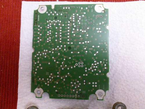

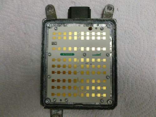

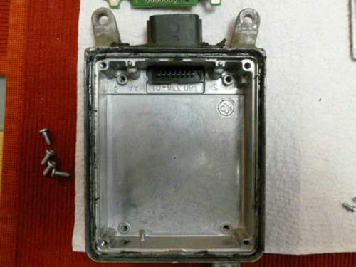

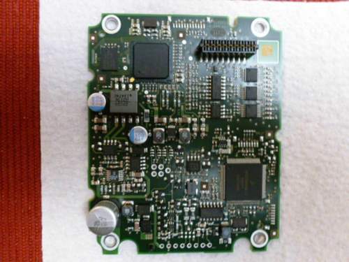

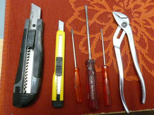

ich habe jetzt das linke Steuergerät auch mal auseinander genommen. Ging mit Teppichmesser und kleine Torxschrauben sind auf den Platinen. War bei mir aber alles so weit sauber. Ich habe nur festgestellt, dass die 8 Pin`s für den Stecker auf der Platine nicht eingelötet waren. Das kenne ich so nicht, eigentlich sind Kontaktstifte auf Platinen immer gelötet. Ich habe sie jetzt eingelötet um hier Kontaktprobleme auszuschließen. An der oberen Platine habe ich auch alle Schrauben abgeschraubt um auf die Rückseite wo die Bauteile sitzen zu schauen. Diese habe ich aber nicht vom Gehäuse ab bekommen. Habe sie dann drauf gelassen sonst wäre sie vielleicht noch kaputt gegangen. Ich werde das Teil mal wieder einbauen und sehen ob der Fehler "Spurwechselassistent System" im Tacho weg ist.
Waren die 8 Pin`s bei euch auch nicht gelötet ?
Kann einer sagen ob der Fehler bei funktionierenden Steuergerät dann weg ist oder muß hier auch Opel was progammieren bzw. löschen ?
Ist bei mir das linke Steuergerät laut Fehlermeldung kaputt oder vielleicht doch das rechte, bin mir nciht mehr sicher da ich hier alles gelesen habe was so geschrieben wurde ?
Vielleicht kann einer hier noch helfen. Habe paar Bilder gemacht.
Joachim

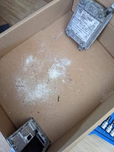

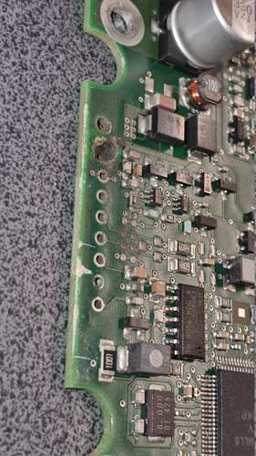

es ist das rechte Teil mit Korrosion voll. Habe es zerlegt und mit Spiritus sauber gemacht. Die Platine war aber so fest am Stecker, dass ein Pin schon abgerissen ist. Den habe ich jetzt mit einem Draht an die Platine gelötet. Bei diesem Steuergerät ging aber die oberste Platine auch vom Gehäuse ab, hier war aber alles sauber. Die ist eigentlich am Gehäuse in der Mitte eingeklebt. Ich hoffe es funktioniert noch wenn ich es wieder einbaue. Meine Fragen wären noch.
Am Gehäuse ist ein kleines Loch, ist das normal offen oder zu und für was soll das sein ?
Ist die Fehlermeldung im Tacho nach dem Einbau wieder weg oder muß erst der Speicher gelöscht werden ?
Wenn der Fehlerspeicher gelöscht werden muß, kann ich dafür die Batterie ca. 1/2 Std abklemmen ?
Wird beim Batterie abklemmen eigentlich der Speicher zurück gesetzt oder ist vom Abklemmen abzuraten ?
Joachim

rechtes Steuergerät 23173664 habe ich wieder eingebaut. Ich hatte Glück es funktioniert noch, die Fehlermeldung im Tacho war nach dem Einbau auch gleich weg. Ich mußte sonst nichts machen.
Ich kann auch nur jedem empfehlen der solche Teile in der Stoßstange hat diese schon vorher zu schützen. Den Stecker von außen abdichten und z.B. eine starke Folie oder änliches über das ganze Steuergerät kleben. Ist halt etwas Fummelarbeit. Dann dürften die Steuergeräte wohl länger halten, da nicht mehr so leicht Feuchtigkeit dran kommt.

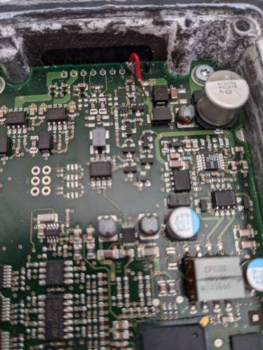

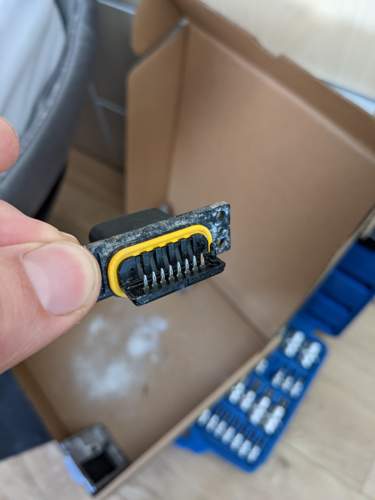

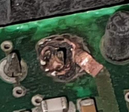

Ich bin schon länger "heimlicher Mitleser". Dank der Bilder konnte ich auch mein Radarmodul RH einfach öffnen.
Es war ganzschön verdreckt. Eine Reinigung in Alkohol hat nicht ausgereicht, ein Pin hatte keine Verbindung mehr. Seitdem ich die kleine Brücke eingelötet habe, funktioniert es wieder wunderbar. Es ist natürlich ganzschönes gefummel wenn man keine Routine im löten hat.
Anschließend habe ich die Buchse über die die Feuchtigkeit rein kam mit Korrosionsschutzfett abgedichtet. Zusätzlich auch dieses kleine Loch auf der anderen Seite. Mal sehen wie lange es hält. Vorsorglich habe ich die linke Seite auch abgedichtet, evtl halt sie jetzt länger.
Es war einiges an Korrosion im inneren
Eine Verbindung musste nachgelötet werde
Undichte Gummidichtung an der Buchse

Nachdem nun mein Spurwechselassistent auch sporadisch Fehler zeigte, habe ich die 2 Teile (links und rechts) ausgebaut.
Symtome: Bei guten und warmen Wetter funktionieren diese oft; bei schlechten nassen Wetter kamen oft Fehlermeldungen - > ergo, Kontaktfehler.
Ich habe beide Sensoren (wie oben auch schon beschrieben) geöffnet: Im Backofen bei ca 60 Grad ca 15 Minuten erwärmt. Dann mit einem Teppichmesser die Naht von Plastik zu Metall (so gut es geht) eingeritzt. Vorsicht mit kleinen Schraubendreher an einer Ecke hochgehebelt - Zahnstocher in die Lücke gesteckt, und weiter gehebelt bis der Plastikdeckel ab war. Am besten geht das zu zweit.
Zerlegt und wie oben beschrieben war an einem PIN bei mir Grünspan und somit massive Kontaktschwierigkeiten (ich vermute es ist der Plus zur Stromversorgung). Ich habe auch einen Draht angelötet. Mit Dichtmasse wieder verschlossen.
Der Fehler lag eindeutig am Sensor Beifahrerseite - dieses ist wohl der Master, denn auf der Platine ist die Leiterbahn des Plus dicker als der bei der Sensorplatine der Fahrerseite.
Wer nicht löten kann, sollte lieber die Finger davon lassen, denn das ist schon alles echt sehr klein auf der Platine.
Ok, nun funktioniert alles wieder.
