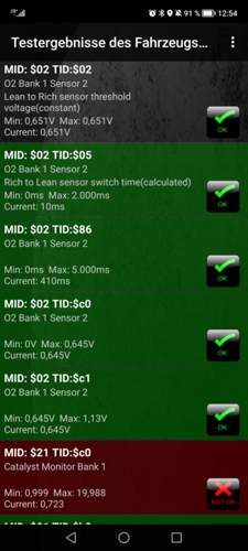

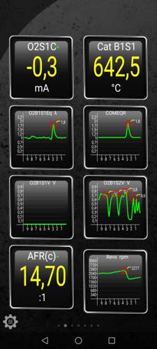

Das Auto meiner Frau hat das selbe Problem. Ich hab inzwischen die 2 Sonden getauscht und mit dir Daten Mal mit geschrieben. Was ich komisch finde ist, dass die Sonde vor dem Kat keine sinus Kurve bringt, diese gibt ein ma Signal aus. Ist das so richtig oder hab ich einen Kabelbruch?
Letztes Jahr war er beim TÜV ohne Probleme. Den Fehler hatte ich vorher Mal gelöscht. Nun kommt er aber nach langen Strecken alle paar Wochen wieder.
Der Wert wo berechnet wird (Lamdawert) liegt immer bei 1 außer man betätigt die Kupplung zum schalten.
Kann es sein das bei meinem Auto etwas anderes ist?
Hat vielleicht jemand ein Bild der Messwerte seiner Lambdasonden?

Edith: nun paar Daten.
Ist es beim 1.0 normal das o1s1 keine Volt ausgibt?
Testergebnisse Torque
Grafik Torque
Bei dem Motor, bei dem Fahrzeug ist die vordere Lambdasonde eine Breitbandsonde, die gibt nicht im Datalogger das klassische Sinussignal, Wellenform in Volt aus, wie man es von älteren Fahrzeugen kennt.

Du hast das selbe Problem? Welches denn? Welcher Fehlercode ist immer wieder gespeichert? Hast du denn überhaupt den selben Motor? Es gab in dem C-Max ja 2 völlig unterschiedliche 1 l 3 Zylinder Benzinmotor Ecoboost. Die erste Generation kann man im Bereich des Katalysator/der Lambdasonden nicht mehr 1:1 mit der 2.Generation vergleichen. Jede Generation hat so ihre eigenen Probleme/Schwachstellen/Besonderheiten.
Ursprünglich geht es in diesem Beitrag ja um einen 2013 'er 1.Gen 1 l Ecoboost.
Wollte ich nur erwähnen damit hier nix durcheinander gebracht wird.
Welchen 1 l Ecoboost hast du in deinem C Max?? Die erste Generation mit Kunststoffventildeckel/Abgasseite vorne am Motor? Oder die zweite Generation wo die Abgasseite hinten an der Spritzwand ist?
Bei der 2.Generation waren am Werk falsche Lambdasonden eingebaut, mit Teilenummer Suffix EA, die müssen zwangsläufig ausgetauscht werden durch das korrekte Bauteil mit Suffix FA. Auch Lambdasonden mit Suffix FA, wenn sie schon länger verbaut sind und es entsprechende Fehlercodes zu Lambdasonde 12 gibt,sollen erneuert werden.
