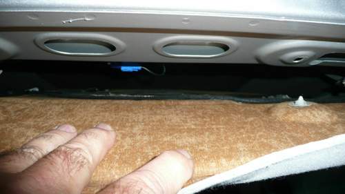

Ich hatte vor längerer Zeit schonmal Bilder vom Wechsel des Antennenfußes gemacht. Ich hänge die hier mal dran, eventuell helfen sie Dir.
Zuerst die Gummidichtung abziehen, dann den Himmel leicht nach unten drücken. Rechts und links sieht man dann zwei Plastikklipse. Diese nach unten rausdrücken. Der Himmel lässt sich dann noch weiter nach unten drücken. Dann die beiden Stecker trennen, blau ist GPS, der Doppelstecker ist Radioantenne und Strom für den Verstärker. Dann den Fuß mit z.B. 8`er Nuss oder Ringschlüssel abschrauben. Fertig😉
Gruß, flinki
Klipse rausdrücken
Himmel nach unten drücken

Ich habe diese Arbeit als Ford Mechaniker in der Ford Werkstatt schon oft gemacht. Wenn man es richtig macht und das richtige Werkzeug benutzt ist das eigentlich eine einfache Arbeit,der Himmel bleibt heil und knittert nicht.
