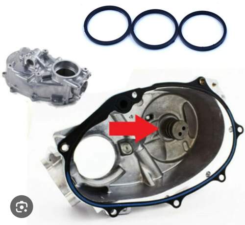

Kurbelwellensensor evtl. Aber der müsste innenliegend bei der Kette sein. Sprich wenn ich da ranginge könnt ich gleich die Kette wechseln ??

Falsch Korrekte Übersetzung für P0016 bei VW ist: Nockenwellenpositions Sensor G40 / Kurbelwellenpositions Sensor G28 Zuordnung Fehlerhaft Bank 1 ! -> Steuerzeiten daneben... da du einen schönen Kettenmotor hast -> Steuerkette gelängt.
