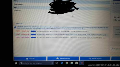

Hallo , seit einigen Wochen leuchtet bei mir die Motorkontrollleuchte auf und verschwindet irgendwann wieder .... um dann irgendwann wieder aufzutauchen ... vom Fahrverhalten oder Motorlauf kann ich kein Negatives verhalten feststellen .... hat jemand ein Tipp ausser zum FOH zu fahren , weil ich weiß das die erstmal einiges auf Verdacht austauschen wollen. Danke erstmal...

In einem anderen Forum hatte jemand auch die beiden Fehlercodes:
Verdacht des FOH, dass die Kette neu muss. Musst mal hier in den Threads schauen, was Symptome für ne Kette sind.
Ich würde zum FOH und der soll das Auto auslesen und ggf. die Steuerzeiten überprüfen. Dann kann er dir sagen, ob die Kette neu muss oder es "nur" die Sensoren sind. Die Kosten für die Diagnose sollten überschabar bleiben.

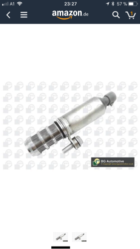

Also ich denke du brauchst den Nockenwellen-Steller Auslassseite! Kostet gute so um die 120,- glaub ich und lässt sich auch ganz easy selber wechseln wenn du willst! Die werden alle 80 -100.000 km mal kaputt! Kann gut sein dass dann nach ein paar Wochen der Fehlercode P000A kommt und du den Nockenwellensteller für die Einlassseite brauchst! Lg
So sieht das Teil aus

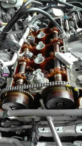

Da siehst die 2 versteller gleich neben der Kette. Keine Angst, bei mir war da der Nockenwellendeckel weg wegen Steuerketten-Tausch. Das brauchst du nicht machen . ;-)
