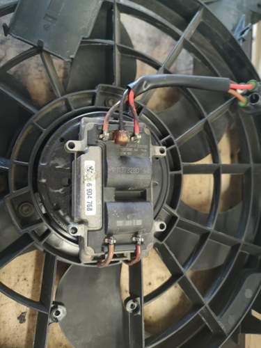

Der Strom für den Lüfter ist glaube im "Kasten der Steuergeräte" mit einer Sicherung abgesichert, gucke doch mal, ob die ganz ist, es sollte jedenfalls immer Spannung anliegen.
Das Steuersignal ist ein Rechtecksignal, heißt der Strom bzw die Spannung wird in einer bestimmten Frequenz an- und abgeschaltet, die Drehzahl vom Lüfter bemisst sich nun im Verhältnis An-Aus, dabei bleibt die Frequenz aber gleich.
Zum Beispiel, wenn der Lüfter auf 50% angesteuert wird misst man etwa 5v, es sind aber 14v 40%an und 60%aus, nur das Multimeter macht daraus dann die Anzeige von 5v.........
Gibst du jetzt eine Spannung drauf, wartet das Steuergerät auf die richtige Frequenz 😉
Sicherungen habe ich gecheckt die sind soweit alle in Ordnung. Es liegt auch permanent eine Spannung auch nach einem Kaltstart an.
Der Stecker ist ja 3-polig. Ich habe zwischen schwarz und blau eine permanente Spannung von 12V anliegen und zwischen schwarz und braun (Farben können auch andersrum gewesen sein) eine Spannung von ca. 3,4V das ist wahrscheinlich das Steuersignal von dem du sprichst.

So heute hatte ich nochmal ein bisschen Zeit für die Fehlersuche. Der Lüfter lässt sich über Delphi anschalten.
Das Relais für die Klimaanlage schaltet auch.
Jedoch weder Klimakompressor noch Lüfter laufen. Ich weiß jetzt natürlich nicht ob der Klimakompressor defekt ist und deswegen nochmal abgesichert ist und der Lüfter deswegen nicht läuft oder ob es an etwas anderem liegt.
Der Lüfter springt auf jeden Fall bei einer Kühlwassertemperatur von 105°C nicht an. Wärmer habe ich das Kühlwasser nicht bekommen.

So wieder zurück aus dem Urlaub da habe ich den freien Tag mal genutzt, um weiter zu forschen.
Ich habe den Stecker vom Auslass Temperatursensor mal gebrückt und siehe da der ausgegebene Wert lag bei 143°C und der Lüfter sprang an 🙂
