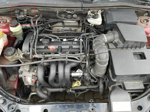

Also so falsch finde ich meinen Ansatz gar nicht.
Denn das Reinigungsmagnetventil soll ja den Tank entlüften und entstehende Dämpfe der Verbrennung zuführen.
Wie Bigrudi bereits geschrieben hat, scheint in seinem Tank ein unterdruck zu entstehen, und was soll eine Pumpe fördern wenn ein unterdruck besteht ?
Und wenn das Benzin erhitzt und sich Dampfblasen bilden wird das möglicherweise nur Schlimmer.
Deshalb würde ich einfach wenn der Motor im Warmen zustand mal wieder nicht startet, den Tank entlüften.
Das kostet nichts und ist einfach zu machen.
anbei ein Foto wo beim Zetec SE 1,6 das ding sitzt
Aktivkohlefilter

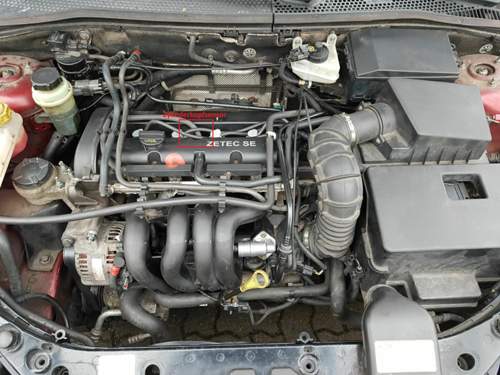

Hier mal ein bild von meinem 1,6er ist zwar der Zetec SE aber sollte gleiche Lage sein.
Die Abdeckung bei dir solltest du ohne Probleme runter bekommen , ist noch nicht der Ventildeckel sondern nur eine Abdeckung für die Kabel.

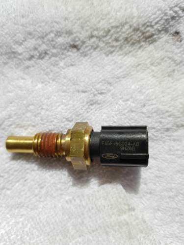

Und ein bild vom Sensor mit Teilenummer
Sensor
Cht-sensor
