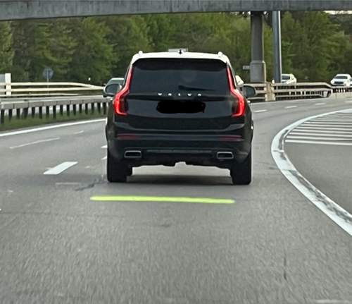

Frage in dir Runde: Ist euer „grüner Balken“ auch so extrem deplatziert? Meiner Meinung nach ist das System absolut falsch kalibriert. Vergrößert sich der Abstand zum vorausfahrenden Fahrzeug, dann ist auch zwischen Balken und erfasstem Fahrzeug extrem viel Platz…
Nein BastiL, das kann ich bei meinem Q4 nicht bestätigen. Ich sehe ihn, als wäre er relativ nahe hinter dem vorne fahrenden Auto am Boden. Da würde ich auch vermuten, dass mit der Kalibrierung etwas nicht stimmt.
@BastiL143 Sieht bei mir so aus…
@TomReg so sah es bis Update auf 3812 auch aus. Seitdem besteht das Problem, dass die Anzeige nicht stimmt. Wenn man an ein stehendes/wartendes Fahrzeug auffährt, entsteht die Anzeige wie in meinem Bild. Aussage meines Händlers: Problem bekannt, hier wird auf ein Software-Update gewartet (seit 9 Monaten)
Müsste mit der Positions-Einstellung (nach unten) im MMI zu lösen sein.
