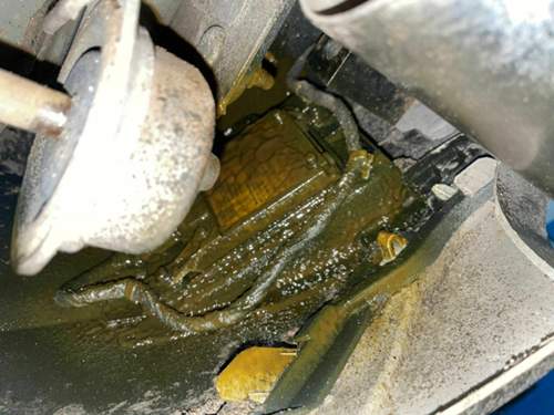

auf der Bühne kein Problem nur wie beschrieben geht die eine Schraube schlecht ab.
Tja jetzt steh ich da ??
@pako1 hast du das Steuergerät denn getrocknet?
nein wollte euch erstmal die Bilder schicken und schreiben wie es aus gesehen hat. Muss ich sie aufmachen oder erstmal nur abmachen und auf die Heizung legen?
Wie ist das mit dem Kabelbaum weiss das je mann welcher das wäre ?
Hab mein fehlerhaftes Steuerteil gestern mal abgemacht und außen gereinigt. Kabelverbindung zum Steuerteil und Stoßstange kontrolliert. Kabel ohne Fehler. Steuerteil am Kabelbaum hängend hat bei 5x Starten keine Fehler angezeigt und funktioniert. Eingebaut und gestartet. Ging! Nach ca. 1 Stunde neu gestartet Fehler!!!! Gefahren und nochmals 5x an/aus gemacht ging wieder…..
Ich Dreh bald durch. Denke das ich ans öffnen nicht drum rum komme! Stecker sahen aber Top aus!!
Mal sehen was heute beim Starten angezeigt wird oder nicht……
Trockne es richtig und Pack es ein, dann könnte Ruhe sein.. Wäre für mich der erste Schritt vor dem öffnen
ja das war meine Frage auch? Also nur mal abmachen und erstmal nicht öffnen? "Nur" Trocknen? Auf die Heizung legen? und wenn ich die Stecker gut verpacke kann ich dann trotzdem fahren wenn es nicht gerade nass ist ?

Also ans Öffnen wenn der Fehler einmal Angezeigt wird wirst du NICHT vorbei kommen!!!! Oder halt Neue kaufen.
Hatte heute auch das Vergnügen mein 2. Steuerteil zu öffnen. Das 1. sah innen aus wie Neu!! Das 2. war innen schön Vergammelt!!
Alles wieder richtig sauber gemacht und die Kontakte vorne beim Stecker etwas leicht nach gebogen und wieder alles zusammen gebaut. Siehe da es geht alles wieder wie früher!
Wenn es wieder verschlossen wird sollte es mind. einen Tag unter leichten Druck sein das die Masse wieder richtig aushärten kann.
Danke an die Leute hier für die Tipps!!! Das spart richtig Kohle!!!!!

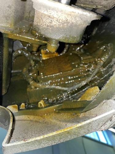

So habe meine Steuerteile wieder eingebaut und jetzt gegen Witterung geschützt.
Hier sollte die nächsten Jahre keine Feuchtigkeit mehr ran kommen.
Collosus
A (G09)
Was hast du da drauf gesprüht?
Das ist ein Schutzwachs für den Unterboden. Bleibt elastisch und wird nicht hart und reist später.
Jedoch aufpassen das nichts hinten auf den Kunststoffdeckel vom Steuerteil kommt.
Evt. wieder abwischen.
Am besten erst mal hängen lassen und um Kabel und Stecker sprühen damit da keine Feuchtigkeit mehr reinkommt. Danach einbauen und noch mal sprühen das alles geschützt ist.
