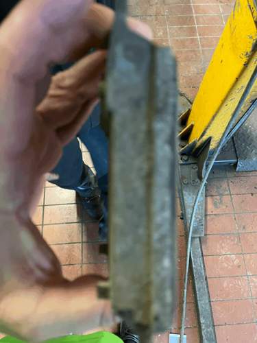

Meiner hatte auch Probleme mit den Sensoren, allerdings war die Batterie schon neu. Bin mit dem dann rückwärts auf ne Auffahrrampe gefahren, habe die Dinger dann von unten abmontiert. Die waren völlig versifft, das Steuergerät war bei mir noch dicht. Wasser wird in die Stecker gelaufen sein weil die mitten im Dreck hängen. Alles sauber gemacht, mit Kompressor ausgepustet, Kontaktspray drauf. Dann in Gefrierbeutel eingepackt und gefühlt mit 1000m ISO Band zu gemacht. Danach war Ruhe. Das einfacher als Heckklappen Taster 😁

So habe die Teile gereinigt von außen und Stecker ab und eingesprüht auch Saueber gemacht. So sehen sie aus. Fand jetzt nicht das sie so schlimm aus sahen von außen, war natürlich schon viel Dreck vorne dran! Fehler kam wieder.
Habe bei Ebay ein Hella Steuergerät NEU für 85,74 € gefunden ???? Das kann es ja nicht sein oder ? Kam aber bei der Nummer ?
Was für Kabel müsste ich austauschen?
