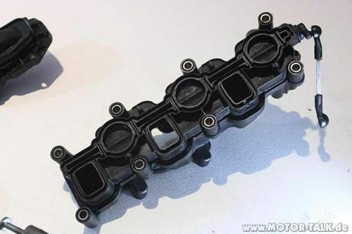

Im Kombi ging immer mal wieder die gelbe Motorkontrolleuchte an.
Diagnose sagt das Saugrohrklappe 2 den unteren Anschlag nicht erreicht, Werkstatt sagt müssen wir irgentwann mal machen, iss nicht so schlimm.
OK schlimm wars wohl nicht, aber teuer! sollte 1050.- bezahlen die aber durch meine Anschlussversicherung auf 250.- reduziert werden konnten.
Den rest übenimmt die Versicherung.
Was kann denn da so Teuer sein, hatte das schon jemand bei ca 109000 km.

Die Stangen gibt es leider nicht einzeln.
Hallo, es gibt zwischenzeitlich ein Repairkit für unsere Saugrohrklappengeschädigten. Die Satznummer lautet 059 198 212.
Darin enthalten sind der Stellhebel und der Wellenstummel für die Saugrohrklappe samt Sicherungselement.
Hab das Kit von nem netten Audischrauber bekommen. Einen Preis habe ich leider noch nicht, soll aber um die 20€ pro Kit liegen.
Ja richtig gehört 20 nicht 200....
Ich habe am Wochenende gleich einen ausgetauscht. Mit dem VCDS habe ich eine Stellglieddiagnose durchgeführt um den oberen und unteren Endanschlag anfahren zu lassen. Dabei ist mir dann aufgefallen, dass der linke Stellmotor zwar aufgefordert wird auf 20,8% zu fahren, aber bei 80% stehen bleibt. Bei einem weiteren Versuch hat er dann die Bewegung ausgeführt.
Daraus schließe ich, dass bei mir der Stellmotor einen weg hat.

Zu 90% liegt es ja immer nur am ausgeschlagenen Gestänge.
Trau mir das mittlerweile selbst zu sie zu wechseln.
Habe bei mir auch gerade die Stange getauscht. Kostet dann eben nur 15 Euro und in 90 % der Fälle liegt es daran. Die gelbe Lampe ist jetzt aus. 😉
Ich hoffe du hast die Stummel auch getauscht.
Problem liegt im Welle und Lagern. Wenn sie abgenutzt sind, dann kommt Stummel und Gestänge und am ende den Stellmotor. Also wenn Mann nur den Reparatursatz von Audi installiert, die gelbe Lampe ist doch aus aber die abgenutzte Welle und Lagern sind noch abgenutzt =| . Bald die neue Gestänge und Stummel bekommt abgenutzt, weil einfach zu viel Spiel im Welle und Lagern gibt. Resultat: Gelbe Lampe wieder ein...
Da hadda recht...
Die Ursache für das Problem ist mit dem Rep.Kit nicht gelöst...
