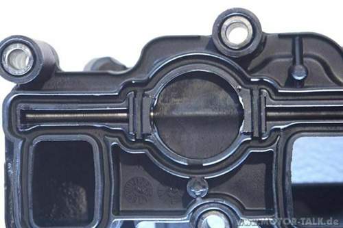

Sorry, wollte auch dieses Detail anhängen, hat aber nicht sofort geklappt:
Img-1141
Wenn ich das richtig sehe hast du schon die runde Welle.
Da ist schon die verbesserte Wellenlagerung verbaut.

Die geänderte Wellenlagerung sieht so aus:
(Bild zwei in der Mitten von dem Beitrag)
http://www.google.de/imgres?...
Also ich habe es auch ohne Anpassung mal probiert und es geht auch so.
Glaube wohl kaum dass ich daran gedacht habe, beim Ausbau auch diesen gelben Aufkleber zu fotografieren.
Mal sehen, ob ich die Teilenummer sonst irgendwie rausbekomme, ohne wieder alles auszubauen. Sieht aber schon so aus wie auf den verlinkten Fotos, wenn ich mich nicht irre.
Die Nummern kann man auch so sehen.

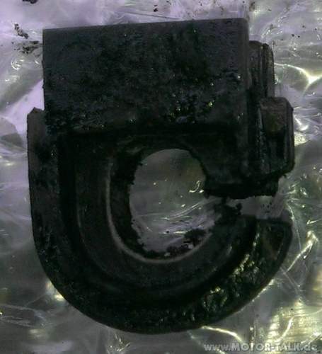

Problem liegt im Welle und Lagern. Wenn sie abgenutzt sind, dann kommt Stummel und Gestänge und am ende den Stellmotor. Also wenn Mann nur den Reparatursatz von Audi installiert, die gelbe Lampe ist doch aus aber die abgenutzte Welle und Lagern sind noch abgenutzt =| . Bald die neue Gestänge und Stummel bekommt abgenutzt, weil einfach zu viel Spiel im Welle und Lagern gibt. Resultat: Gelbe Lampe wieder ein...

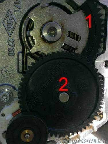

Das Thema wird seit 20 Seiten daurhaft wiederholt und auch nur.von denen, die ihr Super mega rep. Kit verkaufen wollen. Es geht zu 90% um die Stangen. Die Welle mit den Klappen kann auch rausgebaut werden, der Stellmotor will nur wissen wo die Stange momentan steht, dem ist es egal ob die Klappe auf oder zu steht. Geht zum freundluchen und holt euch die Stangen und die Kugelköpfe und der fehler ist weg. Sollte der fehler nicht verschwinden, kann auch der kleine Stellmotor bzw. Das Getriebe bzw die Plastikzahnräder im Getriebe abgenutzt sein. Stellmotor öffnen defektes Zahnrad herausnehmen zum Modelbauladen gehen und neues besorgen. FERTIG Mehr nicht. Habe mein selbstgebautes Gestänge seit fast 40tkm eingebaut UND die alte ausgelutschte Welle drin gelassen. Bisher keine Probleme gehabt. Vin Vorteil wäre die Wellen auszubauen, wer weiss ob sich das Plastikzeug nicht so weit auflöst dass es in den Motor fällt. Nachteil der Motor wird langsamer warm Vorteil der Motor zieht nur Frischluft. Und kann freier "Atmen" korrigiert mich bitte wenn ich falsch liege.

Wie eine Wellenlagerung aussieht die komplett verschlissen ist habe ich mal als Bild eingestellt. Aufgrund der amateuerhaften Ausführung erspare ich mir jetzt einmal detaillierte Beschreibung wo dieser Verschleiß herkommt und wie er sich auswirkt. Nur als Hinweis, es kommt nicht "nur" von der Drehbewegung der Welle.😁
Der Hinweis mit dem Zahnrad und einem Modellbaushop ist auch nicht übel.
Zeugt davon, dass Du dich in der Materie gut auskennst. Ich erspare mir auch hier weitere Kommentare.🙄
