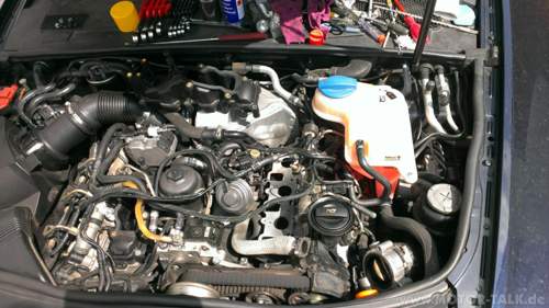

Hallo Forum, jetzt hat es mich letzte Woche auch erwischt, Motorleuchte, unterer Anschlag nicht erreicht. Fehler gelöscht, zu Hause erst mal geschaut. Beide Gestänge im Leerlauf viel Spiel, beim Zündung anstellen Führen beide Motoren in Grundstellung, also sollten diese ja in Ordnung sein. Rep. Set bestellt und heute eingebaut ! Auf der Fahrerseite komplett, Dauer ca. 10 min, auf Beifahrerseite nur Gestänge gewechselt . Aufgrund des fehlenden Platzes. Probefahrt , alles gut ! Kann es sein das der Motor mit dem neuen Gestänge insgesamt besser und ruhiger läuft ????
Ich hatte zuvor auch schon bei mir das Ersatzgestänge eingebaut. Auf der Fahrerseite hatte ich auch den Kopplungsarm unten mitgetauscht. Auf der Beifahrerseite ist das ja wie ich selber auch schonmal hier geantwortet habe nicht möglich, da der Metall-Sicherungssplint nach unten abgezogen werden muss und dort der Zylinderkopf ein paar Millimeter im Weg ist.
Daher musste bei mir bisher die Aufnahme unten auf der Beifahrerseite bisher bleiben aber mittlerweile ist sie so abgenutzt, dass auch das neue Gestänge wieder abspringt.
Was soll ich sagen, es hat mit gestern keine Ruhe gelassen und ich habe nochmal versucht das zu tauschen. Mit Zahnarztspiegel bewaffnet einen kleinen Draht durch den Sicherungssplint zu führen um eventuell den Sicherungssplint etwas nach vorne zu ziehen/biegen in der Hoffnung er kommt am Zylinderkopf vorbei, aber nichts zu machen.
Wie kann man etwas nur so elendig entwickeln. Auch der gesamte Aufbau, wenn man denn die Saugrohrklappe komplett tauschen will - was man da abbauen muss. Es ist wirklich unfassbar. So ein Dreck. Sorry aber das musste jetzt mal raus.
Habe es gerade aus Langeweile am WE gemacht. 😁
Und wenn dann schon freie Sicht auf's Mittelmeer ist kann man auch noch die Glühkerzen tauschen. War zu meiner Überraschung komplett problemlos.
