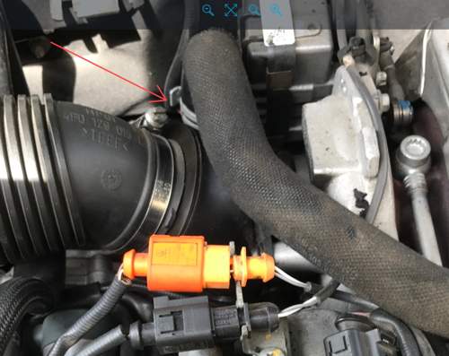

Kann mir jemand sagen ob am Pulsator KGE Ausgang (vor Turbo) eine Schelle ist? Bei mir steckt da nur der Schlauch drauf.

Der KGE Schlauch am Pulsator vom Turbolader hat eine Schelle - siehe Bildanhang von meinem ehemaligen 3.0 TDI im 4F.

Könnte es ein Problem geben wenn ich dort jetzt eine Schelle ansetze? Das erklärt die Ölnässe dort Außen. Schlauch sitzt trotzdem bombenfest. Danke für die Info
Die Schelle dürfte am VFL nicht original dran gewesen sein.
Mein MJ2007 BPP A4 hatte dort original auch keine Schelle.
Habe dort eine selbst wegen gewisser "Undichtigkeit" angebracht.
Edit: Fest ja, aber nicht dicht, weil die Erfindung von Audi eben nicht wirklich auf Dauer dicht ist.
also das Bild von mir ist von einem 2010er 4F also von einem Facelift. ich hatte auch einen 2007er Vorfacelift, aber davon habe ich keine Bilder aus diesem Bereich. Vielleicht schauen ja mal paar VFL-6 Zylinder-Diesel Fahrer nach wie bei Ihnen aussieht und berichten dann hier.

Ich denke das ich mir dort auch eine Schelle jetzt noch vor der Arbeit dran mache, allein schon weil es dort undicht ist und vermutlich dann ja auch Falschluft am LMM vorbeikommt. Wäre aber natürlich dennoch von anderen gut zu wissen ob das ein Problemchen vom VFL -> FL war 🙂.

es kann kein Fehler sein, dort eine Schlauchschelle zu benutzen. Schau dir aber auch mal die Schrauben vom Pulsator an, bei meinem 4F war die untere Schraube weg und deswegen saute die KGE das Umfeld ein.
