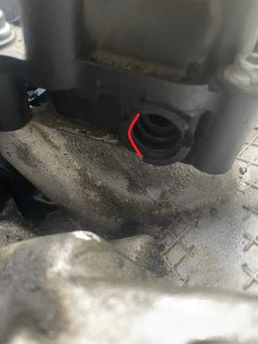

So Reparatur fertig. Kleiner Tipp für den nächsten mit ähnlichem Problem. Bei mir hat sich der Hebel welcher die Klappensteuerung übernimmt gelockert so das ich ihn um 360 Grad drehen konnte. Der neue Hebel muss so auf die Klappen gesteckt werden, dass er sich nur innerhalb eines Bereichs bewegen kann. Auf der Beifahrerseite wäre das in Fahrtrichtung Links unten bis Links oben. (siehe Bild). Dann geht auch die Klammer ganz einfach drauf.

so, hab jetzt eine "Lösung" für den Fehler gefunden.
ich habe beim suchen hier im Forum irgendwo ein hinweis auf spezielle Bleche gefunden, die den Motor der Saugrohrklappenverstellung begrenzen:
"P2015 Fehlercode Reparatursatz für 2.7 3.0 4.2 TDI Stellmotor Steller 059129086"
https://www.ebay.de/itm/233594415409
habe diese bestellt und eingebaut. seither ist der fehler und die Motorkontrollleuchte weg.
Hoffe das hilft auch anderen weiter.
