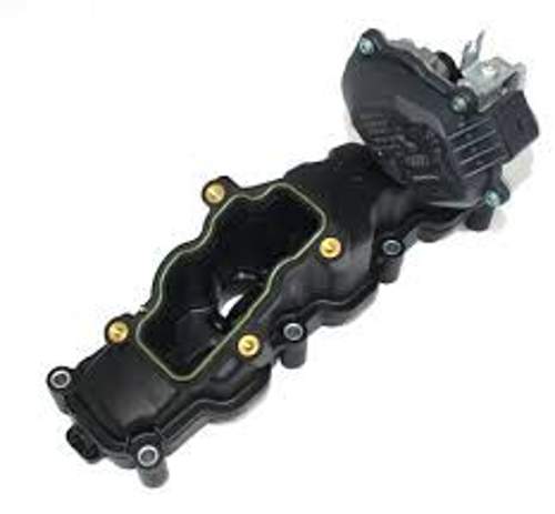

Wir reden von dieser Einheit oder ?
1832d43e-01af-443b-8c28-66bebb50227f
Bei dem Kugelgelenk habe ich es jedenfalls vorher draufgesteckt bevor ich die Bank nach unten draufgelegt habe, das ging einwandfrei, somit musste ich nicht die Halteklammer von unten reinfriemeln.
Lg
Du meinst du hast nur die Stange ersetzt ohne den Hebel unten ?
Ich glaube die Kugel ist auch abgenutzt .
Es wurde alles in dem Reparaturkit eingesetzt bis auf den Motor. Das Hebel vom Motor zum Gestänge der Bank wurde beim Wiedereinbauen NUR an der Bank bereits draufgesteckt mit Halteklammer. Dadurch muss man später dann nur noch den Motor oben anstecken.

Ich habe die Lagerung der Stange der Klappen, die Stange mit den Klappen und den Hebel ersetzt.
Ich
Habe nur das einfache Kit
REPARATURSATZ 15€ SAUGROHRKLAPPE 2 stangen 2 lager 2 Klammern
Grob gesagt nur zwei neue Stangen mit Lager .
Ich wollte nicht die ganze Klappe neu machen.
