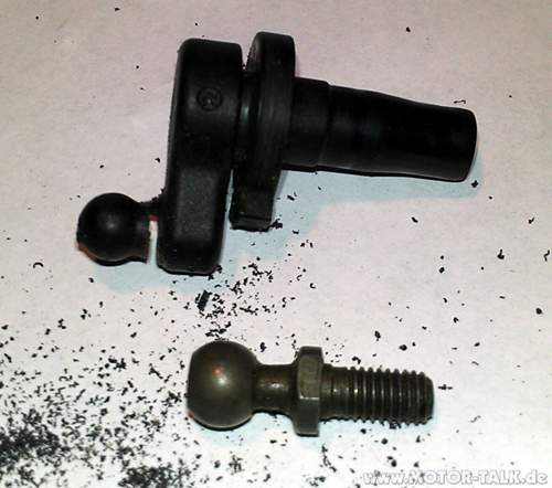

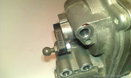

Hallo Leute,
habe das Problem für mich gelöst.
Alle Kunstoff- Kugelköpfe an den Stellhebeln abgeschnitten und durch Kugelgelenkköpfe aus Metall ersetzt.
Neue Gewindestangen mit Kugelpfannen gebaut und das hält. Von mir gibts für so einen Scheiss keinen Cent für Audi.
Gruss
Roman
Kugelkopf-klappe-1
Kugelkopf-klappe-2
Kugelkopf-stellmotor-1

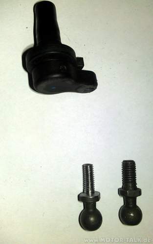

Original geschrieben von RAudi285
Habe eine falsche Angabe gemacht.....
Kugelgröße unten 7mm (nicht 8mm)
Kugelgröße oben 10mm
Habe diese 10mm und diese 7mm
Ob Gelenkpfannen aus Metall besser sind weiss ich nicht, ist mir auch egal, falls die mal wieder kaputt sind, bastle ich mir in 5 Minuten ne neue Stange aus den Plastikteilen🙂
Anbei Bilder wie es bei mir ausschaut.
Hoffe ich konnte euch helfen.

@ quattrofever
Ausbauen musst Du mindestens den Stellmotor.
Der untere Kugelkopf ist an an einem kleinen "Zapfen " den man mit etwas Fummelei auch so aus dem Klappengehäuse rausziehen kann.
Dazu muss ein Sicherunsblech gezogen werden und die Gefahr das es im Motorraum verschwindet ist nicht unbedeutend.
Kann Dazu noch ein paar Bilder reinstellen!
Im Übrigen ist das Problem nicht nur das obere und untere Augenan der Stange sondern auch die Kugeln selbst die unrund verschlissen sind.
Weiss gar nicht was das für ein Dreckskunstoff ist.
