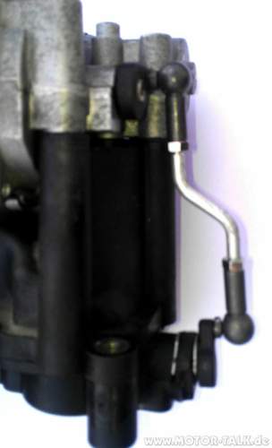

Original geschrieben von RAudi285
Habe eine falsche Angabe gemacht.....
Kugelgröße unten 7mm (nicht 8mm)
Kugelgröße oben 10mm
Habe diese 10mm und diese 7mm
Ob Gelenkpfannen aus Metall besser sind weiss ich nicht, ist mir auch egal, falls die mal wieder kaputt sind, bastle ich mir in 5 Minuten ne neue Stange aus den Plastikteilen:)
Anbei Bilder wie es bei mir ausschaut.
Hoffe ich konnte euch helfen.
Ich weise auf das Posting von Seite 14 hin.
In diesem Posting beschreibe ich eine Lösung zur Behebung des Fehlers mit dem Saugrohrklappensteller.
Diese wurde von BourneID ausgearbeitet. Bilder der Stangen sind von BourneID erstellt. Ich habe diese missbraucht um zu veranschaulichen wie die Lösung im endeffekt aussehen kann.

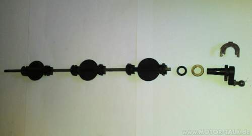

Hallo Leute,
Hier noch 2 Bilder von der Koppelstange und den Klappen mit Stange, Dichtungssatz und Hebel/ Kugelkopf.
Sorry ist Handy Kamera
Hebel-gekoppelt
Klappen-dichtung-hebel-mit-kugelkopf
