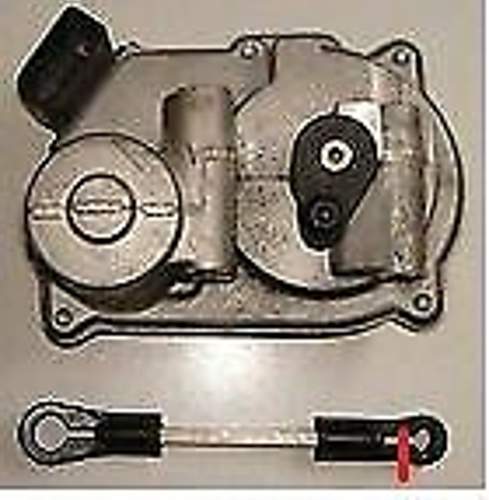

Habe mal schnell die Stange ausgebaut ein kleines Loch gebohrt. Kleine Schraube durch und das Auge etwas zusammen gezogen. Hält wieder wunderbar und bisher keine Fehlermeldung mehr.
Dass hatte ich doch weiter oben schonmal geschrieben, bisher keine Probleme mehr!
Wie teuer ist es denn mit Versand? Gerne auch die Info per PN.
Kannst da mal ein Bild von machen? würd gerne mal probieren ob das bei mir ausreicht...
An der roten Markierung muß ein kleines Loch durch.Dann mit einer kleinen Schraube das Auge enger ziehen. Habe es Stück für enger gezogen bis es noch über den Kugenkopf ging.

Gibt es denn schon eine kleine Anleitung wie man diese Stangen ausbaut (es gibt ja zwei wenn ich es richtig gelesen habe) und durch die überarbeiteten ersetzen kann? Ggf. wäre das ganz gut, wenn jemand der die Stangen ausgebaut und ein paar Bilder gemacht hat, hier eine kleine bebilderte Vorgangsbeschreibung posten könnte.
Es geht um diese Stangen. Bild 1 sind die alten Stangen, Bild zwei die neuen.
Sie sind auf die Kugeln geklipst und sitzen sehr stramm, wenn sie i.O. sind. Wenn sie defekt sind, dann kann es sein, dass sie schon beim Anschauen abfallen, zumindest von der unteren Kugel.
Sitzen sie stramm, dann braucht man z.B. einen größeren Schraubendreher, um sie von den Kugeln abzuhebeln.
Und heir nochmal Bilder von der fehlerhaften (rechts) Stange und der Selbstbauversion (links). Für die Selbstbauversion würde ich allerdings eher geschlossene Kapseln nehmen anstatt der abgebildeten.
Passende Ersatzteile gibt es im Modellbauladen, oder z.B. hier. Irgendwo in einem anderen Thread hatte auch noch jemand eine Quelle für Gelenke mit geschlossener Kapsel komplett in Metall gepostet. Und dazu ist dann noch die passende Gewindestange notwendig, aber darum geht es ja hier im Thread.
Können eigentlich die Teile, wo die Kugelköpfe dran sind, abgenommen werden, um sie zu bearbeiten, oder sind diese aufgegossen/geklebt ?
