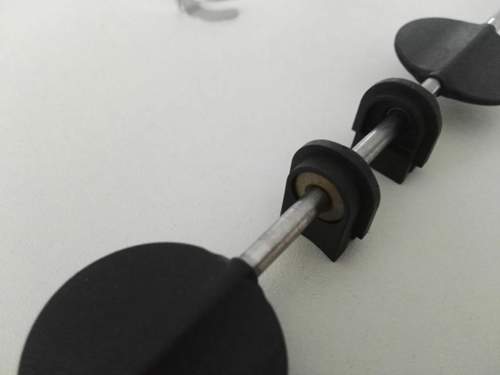

Moin,
kennt hier jemand den Klappenrepsatz von PMG (Ebay-Link) oder hat die verbaut?
Die haben Messingbuchsen (glaube ich, sieht so aus auf dem Foto). Das würde die Lebensdauer um einiges erhöhen...Preis ist auch OK.

Ich habe den bestellt. Soll heute kommen. Ich kann dann berichten wie er qualitativ aussieht.

Auf dem Bild bei Ebay ist aber leider nicht zu erkennen, wie diese Lager auf die Welle kommen. Nach dem Foto sind die geschlossen. Aber es muss ja irgendwie gehen.
Wenn es geht mach mal ein paar Fotos, damit mehr zu erkennen ist.

So, die Klappen sind gekommen und sehen erstmal nicht schlecht aus. Was mich allerdings wundert ist, dass die beiden äußeren Lagerungen komplett aus Kunststoff bestehen ohne die Metall Inserts... so wie ich verstehe ist aber gerade das Lager an der Anlenkstange der höchsten Belastung ausgesetzt.
Erst mal danke für die Bilder.
Wenn ich es richtig verstehe, sind das wirklich Messing Inserts und das ganze ist bereits soweit vormontiert, wie auf den Bilder zu sehen.
Ob die äußeren Lager die sind, die ausschlagen, kann ich nicht beantworten. Ich hab noch keine ausgeschlagenen in der Hand gehabt. Kommt erst noch.
Mal sehen, ob die Erfahreneren etwas dazu sagen können.
Eine teilweise in Messing gelagerte Klappe ist meiner Meinung nach aber erst mal besser als eine nur in Plastik gelagerte.

Es könnte sich um Messing handeln. Auf jedenfall ist es eine wie auch immer geartete Metall Legierung. Möglicherweise auch beschichtet. Das ist nicht klar erkennbar.
Fakt ist es gehen auf Dauer alle lagerrungen kaputt.
Ob diese jetzt besser oder schlechter sind kann wohl nur die zeit oder ein Labor zeigen.
