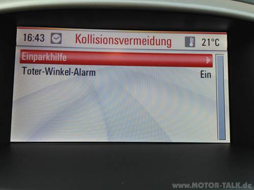

ich hab eine Frage zur Funktionsweise der Rückfahrkamera.
Heute habe ich meinen neuen Astra J Sportstourer in Empfang genommen, der auch die Rückfahrkamera beinhaltet.
Anscheinend scheint die Erkennung von Gegenständen nicht zu funktionieren.
Ich habe lediglich im linken oberen Eck ein durchgestrichenes Warndreieck (siehe Bild).
Kann mir jemand sagen, was diese durchgestrichene Warndreieck bedeutet?
Das Handbuch schweigt sich dazu leider aus...
Liege ich mit der Vermutung richtig, dass dies auf eine Fehlfunktion hindeutet? Oder ist es einfach nur abgeschaltet? Wenn ja wie wird die Erkennung angeschaltet?

Meine Rückfahrkamera markiert näher kommende Gegenstände mit einem erst gelben, wenns bei 30cm mit einem Roten Warndreieck.

Die Gestandserkennung schaut bei mir so aus (Bild1).
Wenn ich noch näher ranfahre wird das gelbe Dreieck halt rot. Das Dreieck springt dann auch immer recht genau zu dem Gegenstand welcher im Weg ist.
Aktivieren kann ich sie bei mir unter der Config-Taste -> Fahrzeugeinstellungen -> Einparkhilfe/Kollisionserkennung. Dies geht aber nur in wenn die Zündung bzw der Motor an ist - wenn nur der Schlüssel steckt und die Zündung bzw der Motor aus ist, dann ist der Eintrag "Einparkhilfe/Kollisionserkennung" nicht sichtbar!
Achja, Austattung ist bei mir das Navi 900 + erweiterte Einparkhilfe hinten + vorne. Denke aber nicht das es daran liegt, weil ihr alle ja das durchgestrichene Dreieck habt - deswegen denke ich das die Funktion bei euch einfach deaktiviert ist.

@ArcherV leider gibts keinerlei Einstellungen unter dem Punkt "Einparkhilfe/Kollisionserkennung" (siehe Bilder). Alles ist "eingeschaltet" ... :-(
Bin durch sämtliche Menüs durch, nichts gefunden, was darauf deutet. Und ich habe ja auch die erweiterte Einparkhilfe vorne und hinten.

Hm, dann würd ich mal den FOH befragen. 🙁
