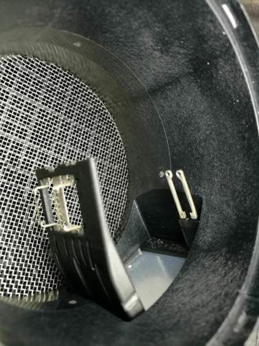

Hallo zusammen, schaut mal bitte das Foto vom Innenleben des LMM an. Zwischen den Kontakten auf der rechten Seite ist kein Draht. Ist das so richtig? Der Motor ist der 1,8er Kompressor im S211 Mopf. Danke
Hallo? Kennt jemand die Antwort?
