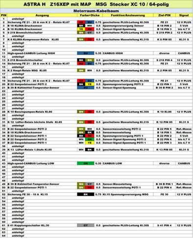

Moin, heute mit Ruhe nochmal alle Schritte durchgegangen, es lag an dem Punkt mit dem reseten und den security code eingeben, dann lief er wieder, auf der Probefahrt ging er mir aus und ließ sich nicht starten, nach 5min sprang er wieder an, also hat alles nichts gebracht, die Symptome sind die gleichen wie am Anfang, Fehler im msg ausgelesen, siehe Anhang, ich denke dass das msg eine Macke hat, hat jemand ein schlatplan von der pinbelegung am msg? Möchte jetzt die Masse und Stromversorgung nochmal prüfen.
Da wird das K 10 Benzinpumpenrelais nicht geschalten vom MSG.
Zieh mal das K 10 - Relais und mess die Spannung an Klemme 86 vom Relaissockel gegen Minuspol-Batterie,wenn Anlasser dreht.
Oder mach ne Prüflampe zwischen PIN 86 und PIN 85 rein.
Dann muss die brennen bei drehendem Anlasser
Da steht zwar " K 13 " auf dem UEC.Das ist aber falsch !!
Motorsteuerung Z16XEP
Relaisübersicht Motorraum ASTRA H
K 10 Benzinpumpenrelais Relaissockel
