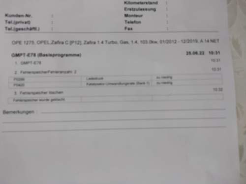

Also, wie vorgeschlagen, habe ich den KAT testen lassen - per Oszilloskop.
Ergebnis:
1. Der Zafira Tourer mit A14NET hat KEINE KONTROLLSONDE.. Wie das Auto eine KAT-Störung misst, ist mir ein Rätsel.
2. Die Sonde ist eine Spannungssprungsonde. Funktion scheint zu passen. Laut Oszilloskop.
3. Ich hatte wieder einen P0420 im Fehlerspeicher. Der Fehler lautet konkret "Katalysator-Umwandlungsrate (Bank 1) - zu niedrig". Das Tool (ESItronic 2.0) konnte keinen Zeitverlauf vor oder danach anzeigen.
Laut Link hier kann der Fehler mit Zündwinkelverstellung zu hoch zusammenhängen. Und das ist bei dem Auto der Fall.
Die Abgaswerte bei der Messung vor einer Woche waren:
CO 0,610 %vol
HC 180ppmvol
CO2 13,32 %vol
O2 1,14 %vol
Lambda 1,028
(habe derzeit am Auto nichts verändert)

Zündwinkelverstellung-Wert kommt aus der OBD - sollte unter Last -40°..+40° sein, ist in meinem Fall aber im Schnitt +53°, Spitzenwert +60°.
Ich habe von der Werkstätte, die die Kette getauscht hat, ein Foto gesehen, wo die Nockenwellen richtig liegen, laut Lehre. Aber ich habe kein Foto gesehen, ob die Kurbelwelle richtig liegt, und auch nicht, ob die Inkrementenscheibe richtig liegt.
Abgaswerte im Leerlauf hatten zuviel HC und zuviel CO. Der Motor war schon warm, trotzdem hat die ganze Werkstätte nach Benzin gerochen...
Fehler kommt nur P0420... der ist jetzt gelöscht. Mal sehen, ob er wieder nach 50km kommt...
