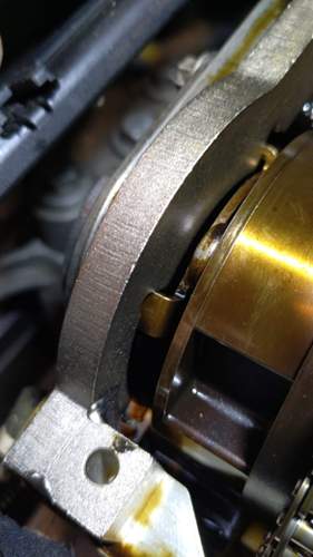

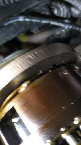

Hallo Jens! Hallo alle!
Also, Opel-Werkstätte hat Kette mit mehreren Werkzeugen gemessen und fotografiert. Laut Opel war die Kette um fast einen Zahn versetzt. Frage: Wie kann es sein, dass der Motor so startet und keinen Totalschaden erleidet?

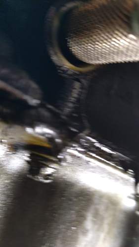

Mein Werkstätten-Chef hat Ventildeckel abgenommen und ebenfalls mit einem Werkzeug gemessen. Auch er hat alles fotografiert. War alles genau richtig. Fotos hänge ich an. Ich erkenne nicht viel, aber Ihr vielleicht schon. Er ist mit den Fotos zum FOH gefahren und hat gefragt, was "da" nicht stimmt. Diskussionen.

Ich bin nur begeisterter Autolaie aber die Fotos wirken aus meiner Sicht nicht sehr nützlich und Informativ.
Was ich an der Story auch noch nicht richtig verstehe. Du hast den Wagen mit dem Problem bei FOH zur Analyse abgegeben. Dort wurde erst gesagt alles ok bitte 400€ aber jetzt sagst du die Steuerzeiten waren um einen Zahn versetzt. Das widerspricht sich doch und wer hat eigentlich die Steuerzeiten falsch eingestellt, ein FOH (bezüglich Reklamation) ?
Generell ist es so, dass wenn ein Zahnriemen oder Kette reißt und die Steuerzeiten damit komplett schief liegen, Ventile und Kolben aufeinander prallen und somit Schaden nehmen, wenn der Motor kein Freiläufer ist. Ob dies der Fall ist wenn nur um ein Zahn versetzt ist, kann man so nicht sicher sagen. Aus meiner Sicht wäre deswegen eine Kompressionsmessung sehr ratsam. Diese würde darüber Aufschluß geben, ob die Ventile noch Dicht abschließen oder ob es einen Folgeschaden gibt. Das könnte dann auch das schlechte Anspringverhalten erklären. Würde sich aber auch negativ auf die Motorleistung auswirken. Wirkt der Motor seitdem schwächer ?

Der Chef meiner freien Werkstätte behauptet, er hat alles richtig gemacht, hat auch Fotos gemacht. Der FOH behauptet, die Kette und die Geberscheibe sind falsch montiert. Fotos von dort habe ich noch nicht bekommen.
