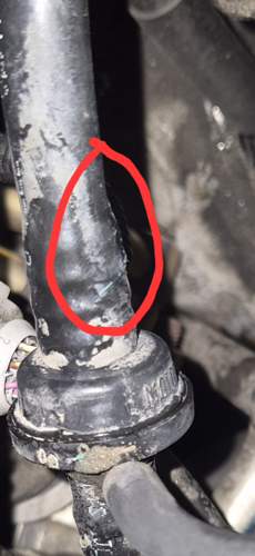

Junge...ich habe wahrscheinlich die ursache. Nach nochmaligen absuchen der Schläuchen ist mir beim Schlauch des bremskraftverstärkers ein Risse aufgefallen. 4cm lang vom Anschluss an. Wie ich das übersehen konnte keine Ahnung. Wird getauscht und nochmal berichtet
Das klingt wie dein Fehler.
Also bitte nicht immer etwas einfach ausschließen! Nur weil es nicht leicht zu finden ist
Hab mit startpilot drauf gesprüht hat sich nix getan. Bremsenreiniger ebenso nicht. Egal. Wird trotzdem getauscht und geschaut ob es das war.
Was soll sich denn ändern? Wenn du mit Bremsenreiniger oder sonst was drauf sprühst? Das bewirkt bei großen und sehr direkt im Saugbereich liegenden Undichtigkeiten maximal für eine Drehzahländerung aber nicht bei so indirekten Undichtigkeiten
Okay. Ich werde den einfach tauschen, den fehlerspeicher löschen und schauen ob er wieder auftaucht. Anbei der riss an jeden den es interessiert.
1000022917
Es ist auf jedenfall 1 Grund warum dieser Fehler kam. Vlt war’s das oder du hast noch mehr Baustellen
Also. Bis der neue Schlauch ankommt habe ich die Stelle zu geklebt. Lernwerte gelöscht ubd alles neu angelernt. Was soll ich sagen er fährt sich wie eine eins. Zieht wunderbar an und vibriert auch nicht mehr so. Dementsprechend sehe ich das Thema erstmal als abgehakt.
