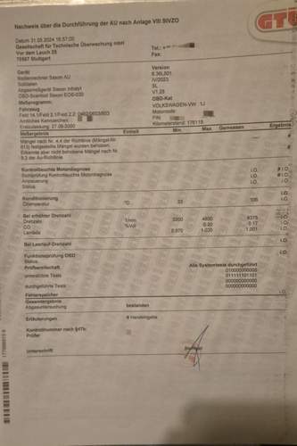

Zeig doch mal deinen AU Bericht kannst ja Namen und Fahrgestellnummer sowie Nummer vom Prüfer schwärzen
Hier der AU Bericht. Leider nur der CO wert drin. Aber eventuell hilft es ja.
1000022681
Also alleine die AU zeigt schon das was nicht stimmt. Minimal mager aber ein hoher CO wert was wiederum für ein zu Fettes Gemisch spricht da zuwenig Sauerstoff da ist um aus CO CO2 zu machen im Kat
