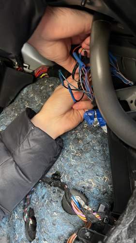

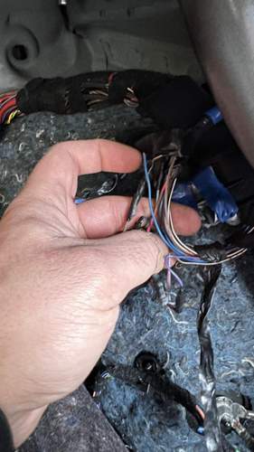

W213 Limousine BJ: 2018
Selbe Problem gehabt Kofferaum 6 Kabel gerissen.
Kabel verlängert und verlötet.
Selbe Problem mit W213 BJ:2023
Zuerst hieß es bekanntes Problem wird im 1.Q 2025 Update erscheinen.
Hat er drauf gespielt zum 3x bei MB Werkstatt gewesen.
Ist zu 100% Kabelbruch, da ich es beim Vorgängermodell auch hatte.
Jetzt müssen die den kompletten Kabelbaum prüfen nach Kabelbruch. Von vorne bis hinten.
