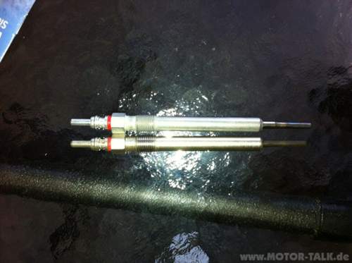

muss das Thema jetzt mal wieder hochholen. Fahre nen A4 2,7 TDI (MKB: BPP) und die Glühkerze vom Zylinder 6 war defekt. Habe dann die alte Glühkerze ausgebaut (TN: 059963319E) und auf Basis dieser Teilenummer dann eine neue Bestellt. Diese hat jetzt aber die TN 059963319J. Anbei auch ein Vergleichsfoto. Die kürzere ist die mit dem Index E. Ich fahre also im Moment auf 5 Zylinder ne Glühkerze mit Index E und auf einem Zylinder eine mit Index J. Ist das OK so? Wäre schön wenn jmd. Licht ins Dunkle bringen könnte 😉
LG
vari

du hast metal wegen dem rotem ring "keramik haben glaube weiss"
das du eine andere kerze drin hast die länger ist nicht schlimm. hatte ich auch...
mfg

muss das Thema jetzt mal wieder hochholen. Fahre nen A4 2,7 TDI (MKB: BPP) und die Glühkerze vom Zylinder 6 war defekt. Habe dann die alte Glühkerze ausgebaut (TN: 059963319E) und auf Basis dieser Teilenummer dann eine neue Bestellt. Diese hat jetzt aber die TN 059963319J. Anbei auch ein Vergleichsfoto. Die kürzere ist die mit dem Index E. Ich fahre also im Moment auf 5 Zylinder ne Glühkerze mit Index E und auf einem Zylinder eine mit Index J. Ist das OK so? Hab ich jetzt eigentlich die Keramik oder Metall-Version? Wäre schön wenn jmd. Licht ins Dunkle bringen könnte 😉
LG
vari
mfg
Danke für die schnelle Antwort 🙂
