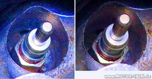

Anscheinend habe ich Glück. Mein Freundlicher hat anhand der Fahrgestellnummer festgestellt, dass ich bereits Beru habe.
Eben habe ich mir das mal näher angesehen und es scheint zu stimmen, oder?
Kann mir jemand die genaue Bezeichnung der Berus für meinen Dicken nennen? 0588, ABA, Motorkennbuchstaben ASB
Beim Freundlichen kosten 6 Beru insg. 138 EUR, beim Kfz-Teilehändler meines Vertrauens 96,96 EUR. Das ist denke ich o.k. Termin bei meinem Schrauber steht bereits.
Gluehkerzen
Also ich würde sagen das der Dichtring schwarz ist?!
Ich kann dich nur waren, wenn das Keramik Glühkerzen sind, dann muss unbedingt das Stg. der Glühkerzen wärend des Umbaus geflasht werden bevor die Stecker wieder aufgesteckt sind. Sonnst sind die neuen beim ersten Vorglühen tot!
Schwarz?
Wenn es Bosch wären, dann müssten sie weiß sein, der Farbton ist aber sicher nicht weiß. Schwarz ist es auch nicht. Eher das rot/braun, so wie ich es hier schon mehrfach gelesen habe.
Laut Freundlichem und Fahrgestellnummer müssen es Beru sein.

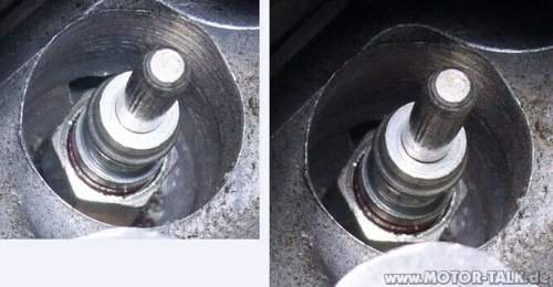

EDIT:
Wenn ich in Photoshop die Sättigung erhöhe, dann werden sie rot, sollte also passen. Wenn sie schwarz wären, dann würde das nicht passieren.
Dass das erste Foto oben etwas kühl und daher das Rot sehr dunkel ist liegt daran, dass ich als Beleuchtung eine Werkstattlampe mit weißen LEDs verwendet und ohne Blitz gearbeitet habe.
Gluehkerzen-gesaettigt
Sah halt Schwarz aus ^^

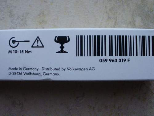

Die 17Nm schreibt Audi vor, auf der Verpackung bei mir steht 15NM. Wenn man sich das Gewinde betrachtet, gehe ich von 15Nm aus. Sie haben auch eine neue Nummer bekommen, obwohl man den Unterschied wie immer nicht sieht.
Habe mal schnell ein Foto gemacht.
Anzugsmoment-gluehkerze
Danke, dann gehe ich nach Aufdruck auf der Verpackung, und wenn dort nichts stehen sollte, dann werden 16Nm ;) genommen. Das sollten sowohl Kerze als auch Motor vertragen. Laut Freundlichem gibt es für mein Modell nur eine Nummer.
Es gibt für alle 4F-Selbstzünder mit 6Zylinder nur eine Sorte der Glühkerzen. Diese ist auf dem Foto oben rechts zu erkennen.
Ich hatte vorher welche drin mit Index E, jetzt sind alle Index F.
Sollten es orginal AudiKerzen sein, dann wirst Du die identische Verpackung bekommen wie ich und dann sind es auch 15NM.
