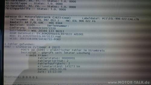

kann mir Bitte jemand schreiben bzw. erklären was
das für ein Fehler ist? Ich bin besorgt:(, kann
ich so in den Urlaub fahren?
Fehler Code.:
4987 Glühkerze Zylinder 4 (Q13)
P0674 00 (109) – elektrischer Fehler im Stromkreis
Bestätigt – geprüft seit letzter Löschung
Freezr Frame:
Fehlerstatus: 00000001
Fehlerpriorität: 2
Fehlerhäufigkeit: 2
Kilometerstand: 145273 Km
Datum 2015.03.01
Zeit: 15:13:09
Danke und Gruss, Robert.
Vcds
Da ist nur eine ausgefallen.... Du kannst beruhigt in den Urlaub fahren.... es wir wärmer und die Glühkerzen nicht mehr "unbedingt" benötigt.
Sollten mehr als 3 ausfallen solltest du wechseln.... ggf gleich alle 6 :)
Senti vielen Dank für Deine Schnelle Antwort:)
Es ist definitiv die Glühkerze? Nicht die Verkabelung… Kupferwurm?
Das ist der kleine Diesel ich habe nur 4;)
Schönen Urlaub und danach wechselt du dann eine bzw. alle vier ;)
@xm210 schrieb am 19. April 2015 um 23:11:45 Uhr:
Wechsel 6 dann hast Du nen großen ! :D
Ja...der Fehler sagt nur das eine ausgefallen ist- typisch für eine defekte Kerze.
WAS genau da los ist kann ich von hier auch nicht sehen..... ich hatte aber schn 3 dieser Fehlereinträge und erst bei kaltem wetter merkte ich den Ausfall am Starkverhalten und leichten Drehzahlschwankungen in kaltem Betrieb.
Per PN kann ich Dir eine gute bezugsquelle nennen... dann kannst Du nach dem Urlaub alle 8... sorry- 4 kerzen wechseln ;)
