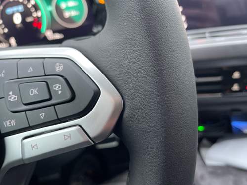

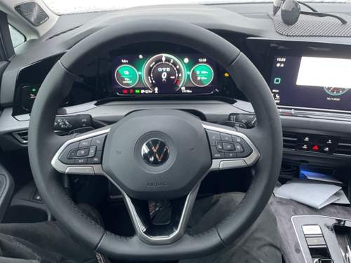

Hallo zusammen. Heute neues Lenkrad bekommen nach 3 Monaten Wartezeit. Fehler mit Assist ist weg.
Lenkrad ist dicker geworden und Leder andere Qualität(richtig porös). Es fühlt sich aber besser in der Hand und irgendwie rutschiger geworden. Vielleicht weil noch neu ist.

Meiner Meinung nach ist das kein Leder mehr sondern irgendein „alternatives“ Material, welches sich m.M, wesentlich schlechter anfasst als mein (echtes) Lederlenkrad vor dem Tausch. Wahrscheinlich spart VW pro Lenkrad einige Cent und mutet dem Kunden so einen Sch…. zu, eben typisch VW!
Und nach 10000 km fasst es sich genau so rutschig und mies an, wie am ersten Tag, also gewöhn Dich besser daran:-)
Bei mir wurde auch das Lenkrad getauscht. Sieht aus und fühlt sich an wie das alte, vielleicht war es etwas rutschiger in der Hand, aber das war nur am ersten und zweiten Tag.
Die Assi-Fehler sind komplett weg, der einzige jetzt noch auftretende Fehler ist der komplette Neustart des Systems.
Das nervt, besonders wenn man gerade telefoniert, weil dann natürlich erstmal Funkstille ist 🙂

bei mir wurde das Lenkrad vor ca. 8 Wochen getauscht und gleichzeitig die Software 1896 installiert (1941 war von VW für meinen Golf BJ 2021 noch nicht zugelassen). Seit dem keine Fehlermeldung mehr bei den Assistenzsystemen. Das Lederlenkrad wird nun ehr wie aus Kunststoff als aus Leder und ist etwas grober von der Oberflächenstruktur. Für mich eindeutig ein Rückschritt.
Ein "neuer Fehler" ist, dass die Verbindung zu CarPlay bei Telefonanrufen kurzzeitig abbricht. Ob dies an dem Golf oder dem neuen Betriebssystem von Apple (iOS 17.x) liegt, habe ich noch nicht rausgefunden.
